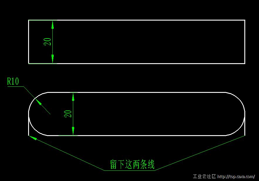

      我用的是caxa2013,使用时间长了,发现一个问题:
      就拿键槽来说,你先画一个长方形,然后分别倒圆角,因为是键槽,倒圆角的半径等于短边的一半,这样就会留下两条直线,还得手动删除。要是倒圆角得半径小于短边的一半,那样这两条直线就不会出现。希望能改一下,提高画图的效率。

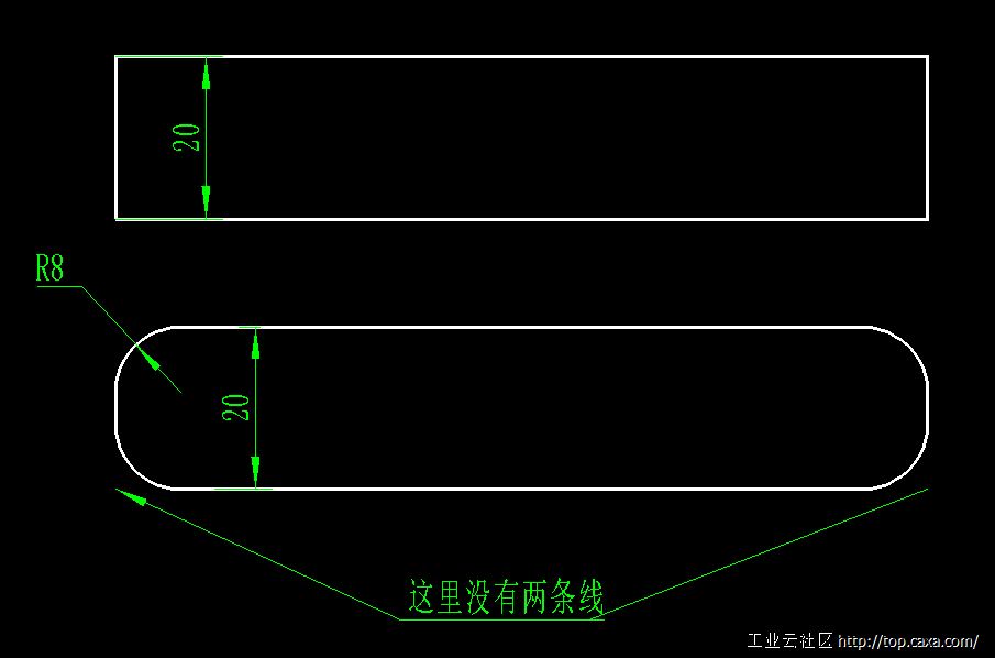

 楼主| 发表于 2015-6-30 08:27:32 | 显示全部楼层
这个是倒圆角的半径小于短边的一半,就没有那两条直线。由此得出:只要是倒圆角的半径等于短边的一半就会留下一条线。

发表于 2015-6-30 08:55:30 | 显示全部楼层
回复 2楼策马南归的帖子
你只倒上面的圆角R10,下面的圆角用延伸命令把上面的圆角延伸到直线即可,这样倒出来的圆才是半圆,而你用两个倒角命令倒出来的圆角反而是两个四分之一圆弧。
CAXA还没有像CAD似地有倒平行线圆角的功能,要是有那个功能就一次倒角了,况且倒出来的角是个半圆。
以上只供参考。

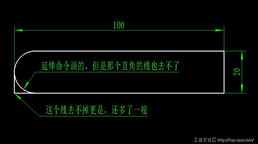

 楼主| 发表于 2015-6-30 09:03:05 | 显示全部楼层
我用的命令是倒圆角,不是画半圆,就需要两个四分之一圆呢。再就是用延伸命令,那你留下的是四条直线了,还得删除是吧。

发表于 2015-6-30 10:28:59 | 显示全部楼层
回复 4楼策马南归的帖子
呵呵,如果想要两个四分之一圆了就现在的CAXA而言还是倒四个角后再删除了那个没用的线吧,等软件把这个毛病改了就好了。
