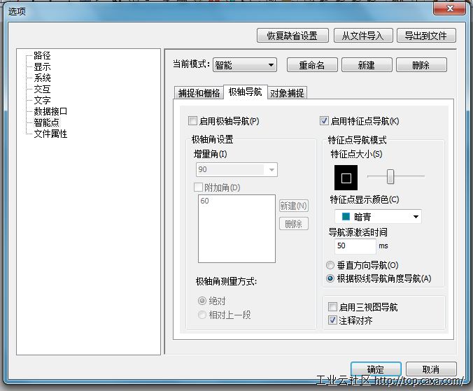

今天用两点拉伸图形时软件总是退出,最后发现是当①工具-选项-智能点-极轴导航下的启用特征点导航选中②对标注了尺寸的图形拉伸③用指定了参考点进行拉伸这三个条件都满足时软件就会崩溃。

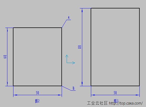

如图1是选的项,如图2和3是要操作的图形。
目的:想把如图2所示已标注高度尺寸的60高拉伸到如图3所示的80高。
以下是操作过程:1、输入拉伸命令s,在拉伸菜单上的选项是1窗口拾取2给定两点,出现提示:拾取添加,此时用窗口从右向左选取如图1的上半个图形部分完成选取要拉伸的图形并按右键确认;2、出现提示:第一点选项,此时输入i并拾取交点A点,接着提示:第二点,因为要拉伸到80高,用设相对点的办法来拉伸,因此输入F4选取相对点,出现提示:请指定参考点,同样输入i并拾取交点B点为参考点,接着提示:第二点,此时输入A点要拉伸到与B点的相对距离尺寸值:@0,80,再按回车确认,但此时电子图板就无故崩溃。
以上操作只有具备了以上三个条件时软件才退出,也就是说如果①选项标签中对那个启用特征点导航不选中②要拉伸的60高度上不标注尺寸③不是用指定参考点B的办法来拉伸高度尺寸,这三个条件只要任一个不满足时就不会发生软件无故崩溃的毛病。
用以上拉伸方法把长度尺寸50拉伸到别的尺寸如100也会使软件无故崩溃。

发表于 2015-7-1 08:41:27 | 显示全部楼层
s回车,拉伸,窗口拾取,给定两点,框选矩形的上半部,下面一条边不选,右键,选一点(上面),向上移动(导航模数),输入20,回车,拉伸完成。没有出错。

 楼主| 发表于 2015-7-1 13:10:45 | 显示全部楼层
回复 2楼caxadaxia的帖子
你没有用相对点,验证时三个条件都得具备!以上图只是个例子,有时候需要计算才能知道应该拉伸多少(假如60是60.125678或其它小数的话,只知道我要拉伸到80高),即知道拉伸后的距离,就非得用设置参考点不可,当然也可以选复制平移参考线到80这个距离再拉伸,不过这个办法又多出了一个步骤了。

发表于 2015-7-1 21:13:36 | 显示全部楼层
我这里验证,确实存在该问题。
别选启用特征点导航,使用相对坐标可以。
