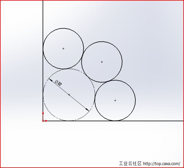

如图,一个直角,一个大圆,三个相等的小圆,相互之间是相切的关系。

发表于 2015-7-5 22:29:25 | 显示全部楼层
三个小圆半径=7.8158mm
 楼主| 发表于 2015-7-5 22:46:02 | 显示全部楼层
三个小圆半径=7.8158mm
gouliyi 发表于 2015/7/5 22:29:25
小圆直径结果不重要,用三维软件,或CAD 11版以后新增的约束功能,很方便就能让软件作出符合要求的图来。
这里我想要的更倾向于“尺规作图”的详细方法,用CAXA2011版或以前的版本,如何画出来的过程。

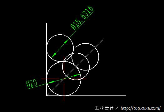

发表于 2015-7-5 22:49:24 | 显示全部楼层
先画出直径20的圆,45度线上画出第一个半径7.8158mm 的小圆。
然后选择三点画圆:依次点击空格、选切点,分别选左边的竖线、小圆、大圆,即可画出左上面的小圆。同样的办法可以画出右下面的小圆。
 楼主| 发表于 2015-7-5 23:02:52 | 显示全部楼层
9619 发表于 2015/7/5 22:49:24
首先说,小圆直径是未知的,你直接上来就画多大的小圆,本身不合适。再者说,如果你是计算出来的,这个本身就不是精确值,不信你多取几位小数试试。
21
127
618
618
发表于 2015-7-5 23:07:04 | 显示全部楼层
ph7wang 发表于 2015/7/5 23:02:52
抱歉,我以为小圆半径是已知的。

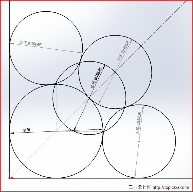

发表于 2015-7-7 17:50:50 | 显示全部楼层
回复 3楼ph7wang的帖子
我这个7.8158本来就是用实体草图约束求解的
 楼主| 发表于 2015-7-7 18:47:10 | 显示全部楼层
用约束求解,必须高版本的CAD或其它软体。。用低版本的CAXA怎么办呢。。
那个数值,多取几位小数,三个圆标注出来才会一样大的。
69
786
5431
5431
发表于 2015-7-7 19:46:47 | 显示全部楼层
约束作图:
1.实体草图环境作两个直径相等且相切的圆O1和O2,智能标注两个圆的半径并锁定;
2.任意半径作圆O3与O1,O2相切;
3.作O1,O3公切线AB, 作O2,O3中心连线O2O3;
4.智能标注直线AB和O2O3夹角,右键输入45度
余下的步骤不再赘述.
