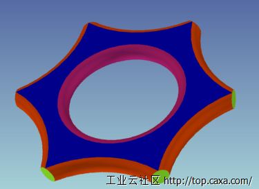

网上看到个图,自己画了下。

感觉不错,可以分享一下你的文件么,我去学习一下

这个怎么建模?

先画草图轮廓,然后拉伸,再圆角就OK啦~

不知道怎么画,盼高手出来指点下

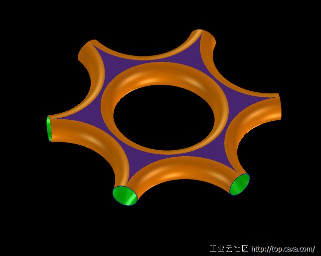

用很笨的方法画了一个,先把它分成六分之一,再圆形阵列。这几个突出的角比较麻烦,因为最后阵列相接后是平面,而扫描时起点平面与终点平面夹角为60度,阵列后相互两个半圆面夹角成为了60度,因此,沿着相同轨迹线分别做从左到右和从右到左两个扫描,然后布尔相交。
