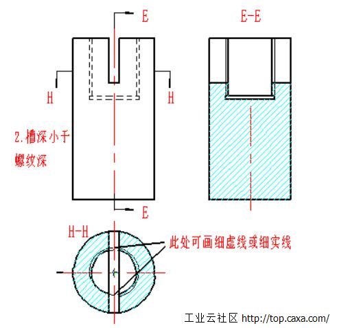

还是个新手,如图,中间部分是一内螺纹,求证一下这样的画法是否正确,两边是断开的

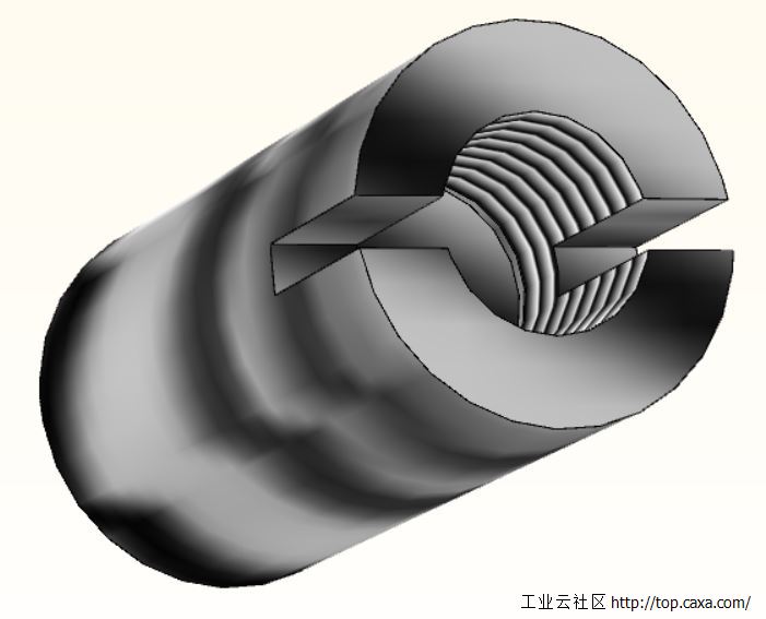

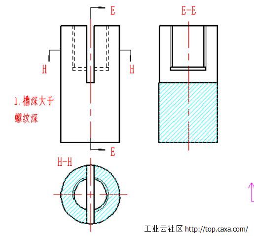

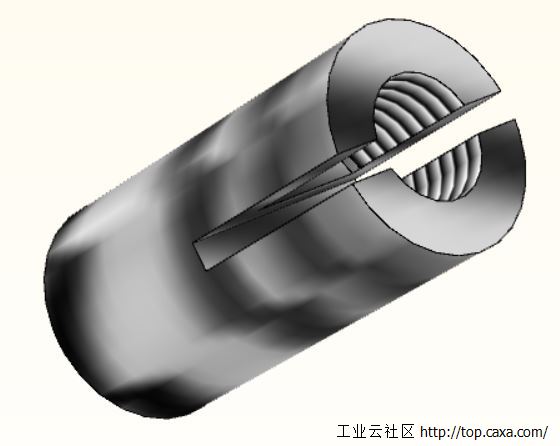

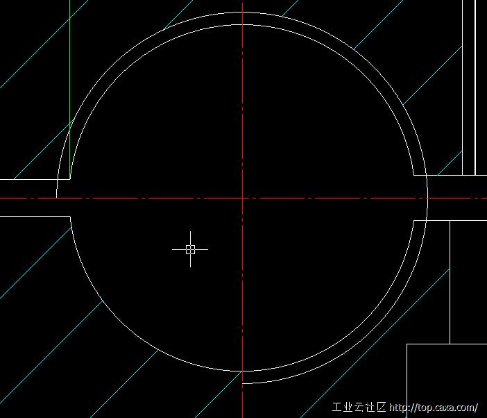

发表于 2015-8-6 20:30:01 | 显示全部楼层
1、如果开口深度没有螺纹深,里面的实线应该是完整的,即标准的内螺纹画法。
2、如果开口深度越过了螺纹,里面的实线也是完整的,外面的1/4园就不能是完整的了。
3、剖面线应该越过细实线。
779
2147
32719
发表于 2015-8-14 20:00:52 | 显示全部楼层
回复 1楼shakewow的帖子
画两种情况,参考!
