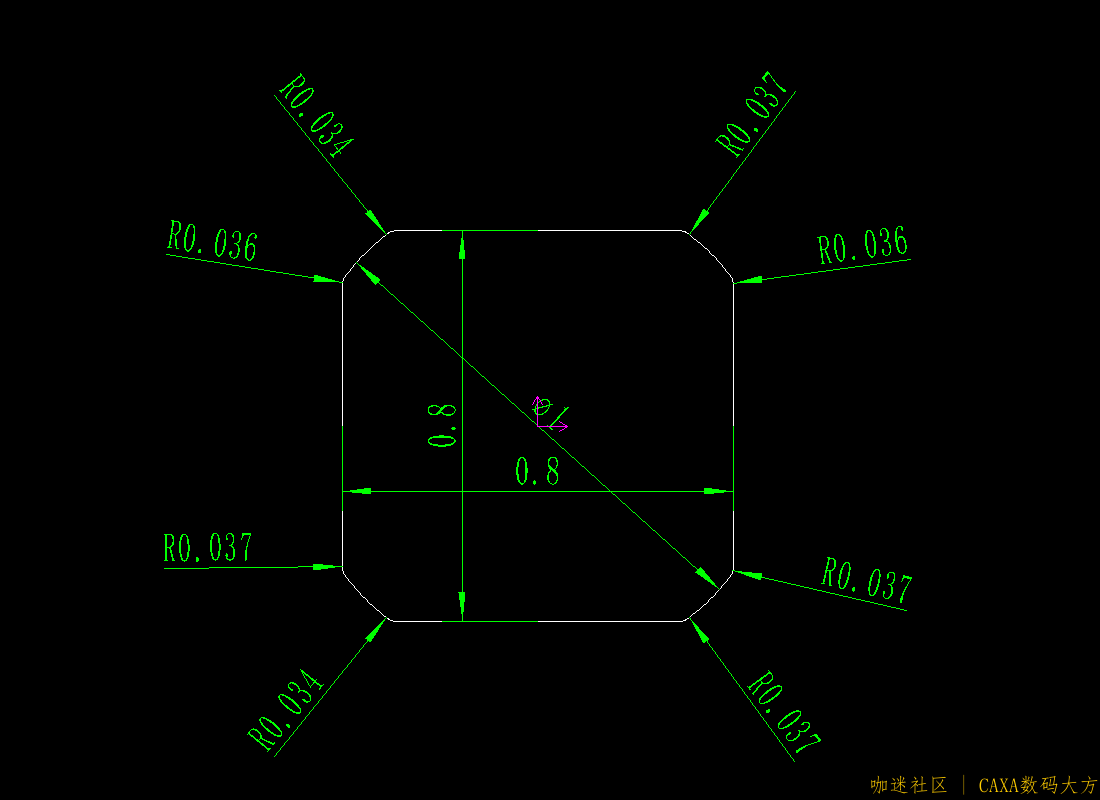

发表于 2025-1-8 14:47:02 | 显示全部楼层
您好,我问一下您有没有碰到这个问题,例如画一个直径1.0的圆,然后在画一个0.8*0.8的正方形,四个角的地方就是直径1的圆,对面是直线,然后尖角的地方在用圆角功能做R0.035(也可以是其他的小数值),做出来的尺寸是不是不一样的,我这里可能是0.034,0.036,这个能解决吗
56
56
发表于 2025-1-8 14:50:54 | 显示全部楼层
我都是用圆角功能做的R0.035,但是没一个对的,如果用两点半径画圆就可以
