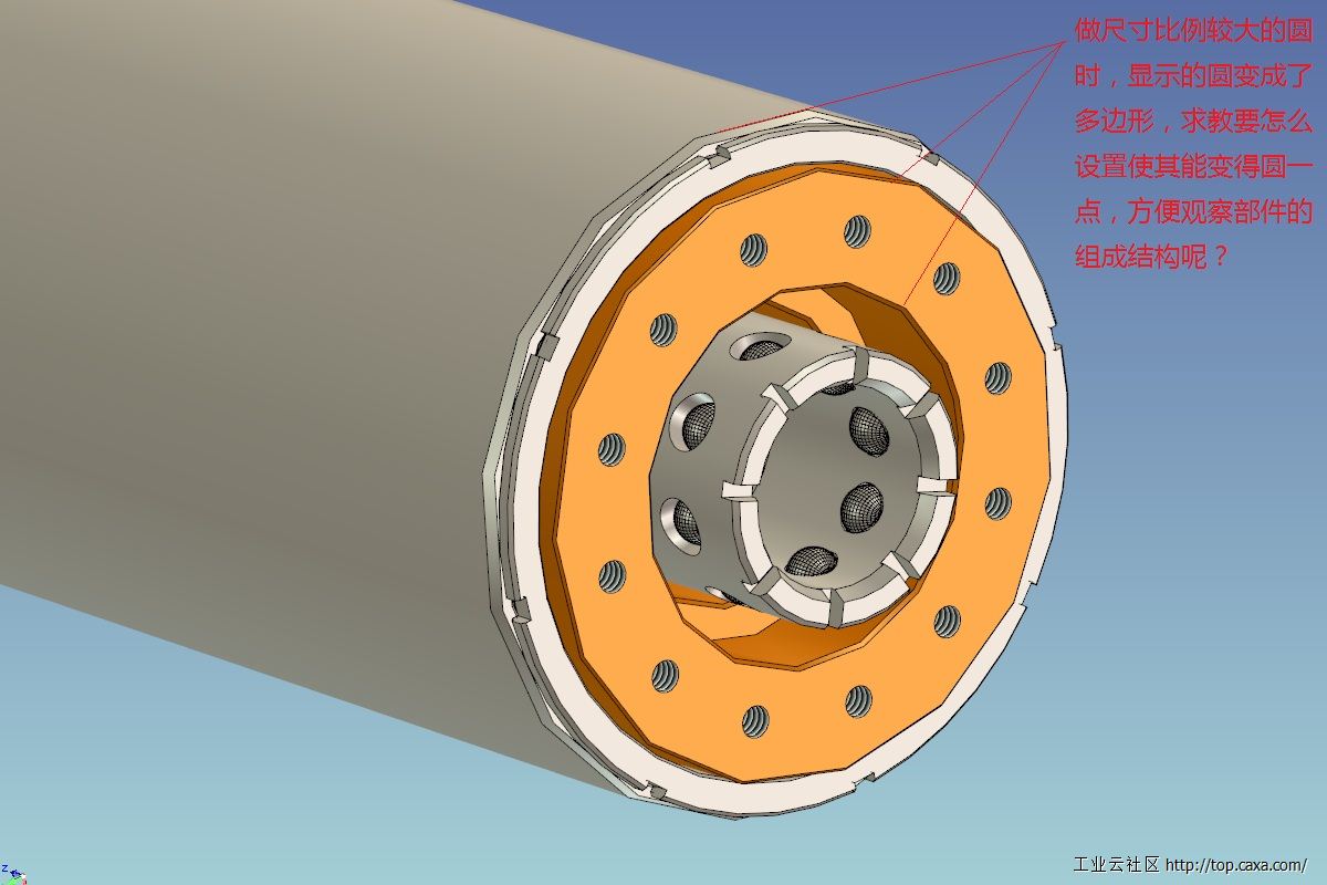

CAXA实体设计大尺寸中怎么设置显示圆不成多边形

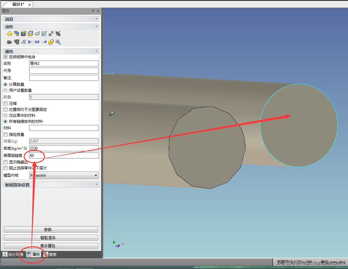

左边【属性】栏里的【表面粗糙度】调到60左右。

 楼主| 发表于 2015-8-16 16:56:49 | 显示全部楼层
回复 4楼osis的帖子
谢谢指教,真心管用啊,图形看着舒心多了
