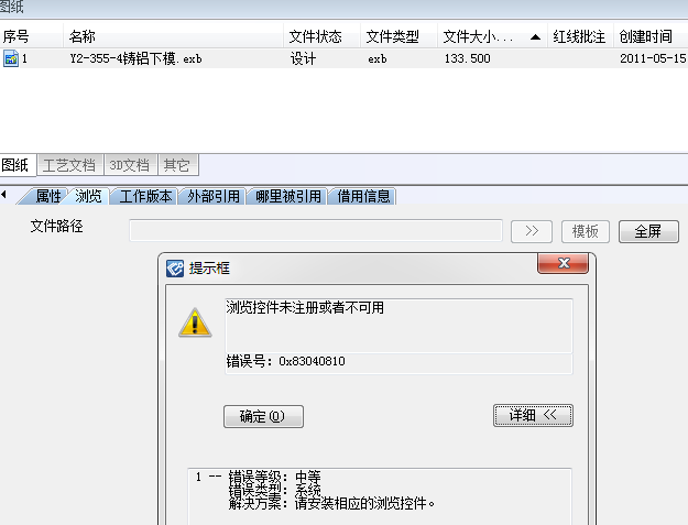

WIN7 64位操作系统 不能使用图文档R3,使用后不能浏览Exb文件,打开后软件不响应,亟待解决。
请斑竹现身一下,谢谢!

发表于 2011-7-26 13:39:00 | 显示全部楼层
不能浏览EXB,和CAXAVIEW 的控件版本有关系,请重新安装一个新版本的CAXAVIW,12.0以后的版本都可以。

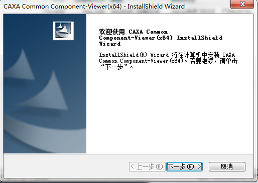

 楼主| 发表于 2011-7-26 13:48:00 | 显示全部楼层
我安装了,给的是新的,据说是64位的CAXAVIEW,但还是不能用

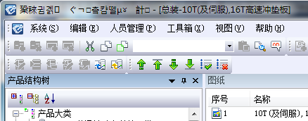

 楼主| 发表于 2011-7-26 13:52:00 | 显示全部楼层
昨日晚上安装了而这个版本,也无效,导致图文档软件不响应
png
png
软件名称也乱码了

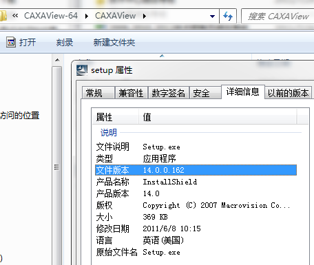

发表于 2011-7-26 14:10:00 | 显示全部楼层
上个贴图中显示的是installshield 的版本,不是CAXAVIEW 的版本,CAXA VIEW 的最新版本是12.4
对64位操作系统,以前图文档版本没有严格测试,支持64位是下个月发布的图文档2011r4的规格之一。

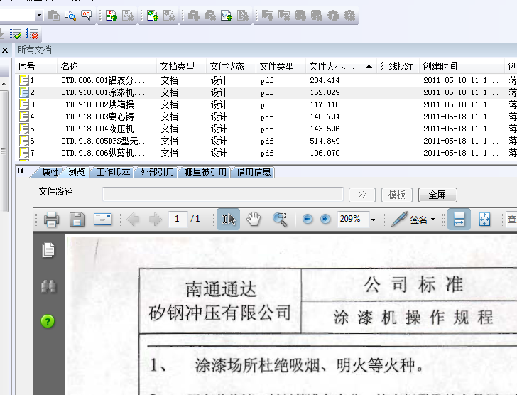

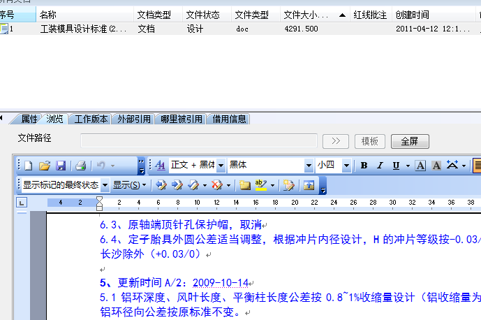

 楼主| 发表于 2011-7-26 14:15:00 | 显示全部楼层
图文档竟然对自己的EXB文件不支持了,正是奇怪了,对WOD、PDF,都没问题,汗
