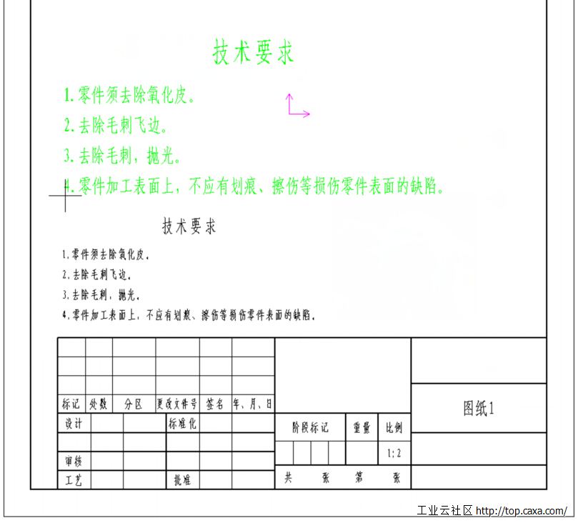

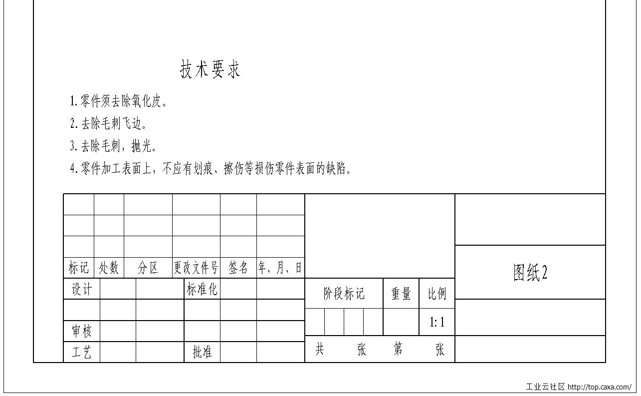

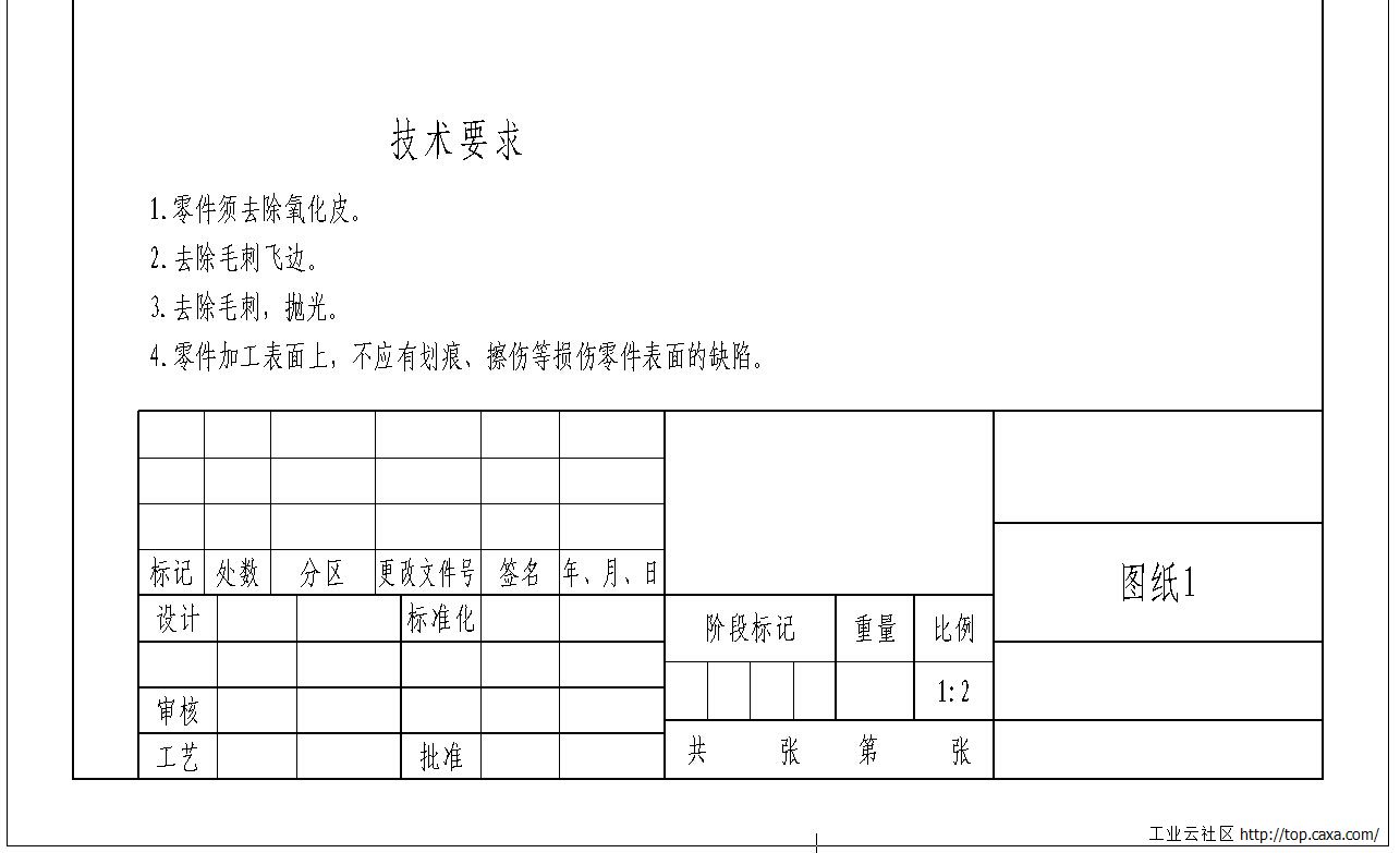

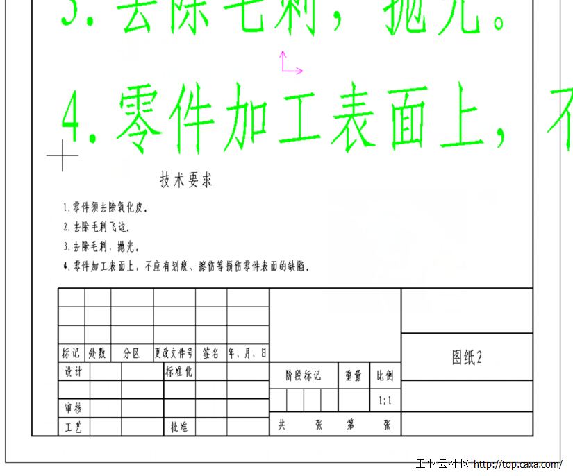

发表于 2015-8-19 10:41:45 | 显示全部楼层 |阅读模式
示例:
图纸1   比例1:2
图纸2   比例1:1
如上:复制技术要求到不同比例的文件中,比例不会自动调整至当前文件比例。导致文字大小不一样!不方便
图纸1的技术要求复制到图纸2效果
图纸2技术要求复制到图纸1效果

发表于 2015-8-21 14:46:12 | 显示全部楼层
最好用2015r1.5版本
在图纸2中做一下图幅设置,去掉“标注字高相对图幅固定”前的勾选

 楼主| 发表于 2015-8-24 14:41:59 | 显示全部楼层
回复 2楼木头的帖子
你好:你的这个方法我试过,没有问题。我发这个帖子是需望以后的版本里能够自动调整,能节省操作量。

 楼主| 发表于 2015-8-24 14:50:43 | 显示全部楼层
回复 3楼勿忘心安的帖子
你好:你的方法也算可行,但改变了图纸2中的比例。
