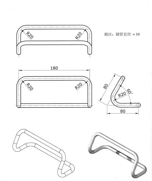

以下是教程

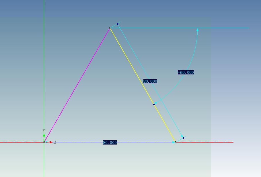

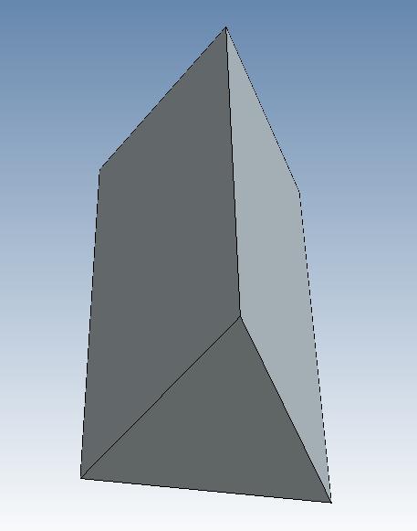

先使用拉伸命令,拉伸长度为180,草绘如图所示的正三角形
这个就是拉伸完成后的三角形棱柱
这个就是拉伸完成后的三角形棱柱

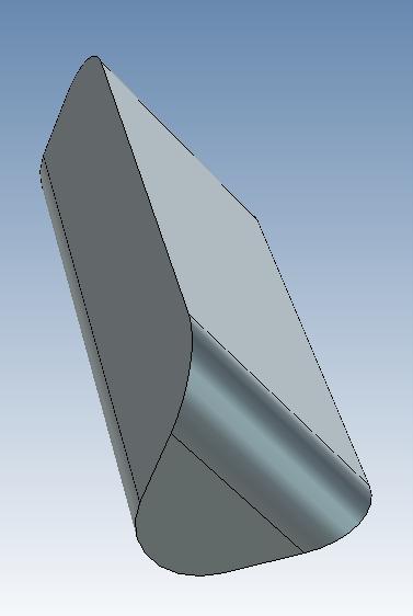

然后再图示的三个位置倒圆角,尺寸为R20

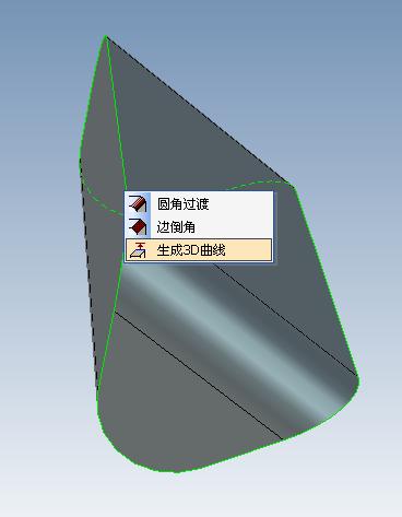

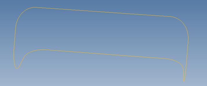

按住SHIFT键,选择图示的边,生成空间曲线
压缩掉中间的实体,可看见空间曲线
压缩掉中间的实体,可看见空间曲线

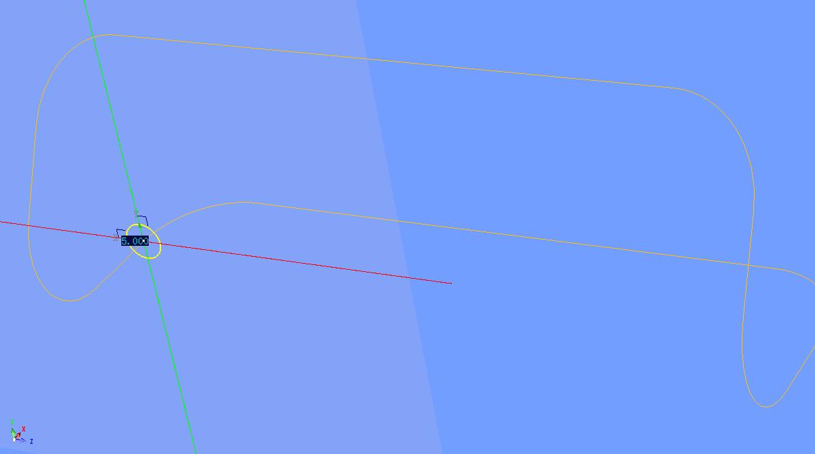

使用扫描特征,在曲线上任意点一下,只要草绘平面与空间曲线垂直即可。如果不垂直,使用三维球调整。以曲线所在点为中心,画一个圆

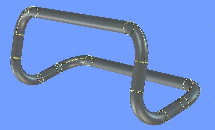

扫描完成后的零件
扫描完成后的零件
