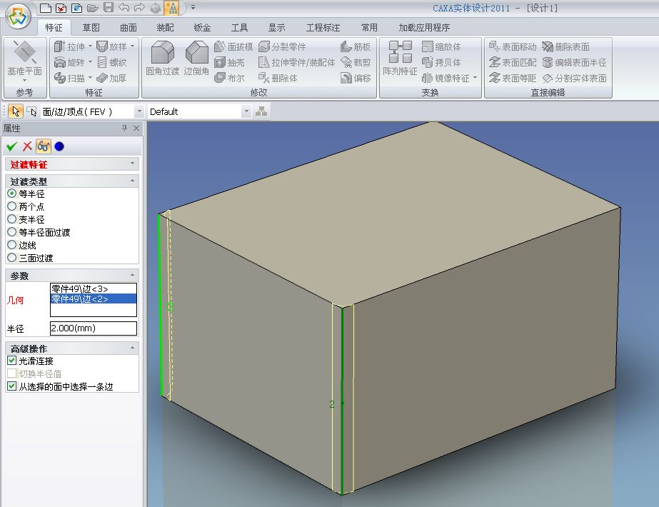

不知什么原因,点击圆弧过渡后,半径2无法修改,取消,和确定点击后都没反应,好像死机一样,点右键后可以选择取消和确定。
选边倒角也一样。
以前都好好的,可以编辑,
现在,选择圆角过渡后就没反应了,
请问老大,如何解决。恢复使用编辑。

重装N次软件,现象依旧。好郁闷。

那个版本,删除配置文件试试

删除临时文件夹

如何操作,临时文件夹的路径在什么地方。

版本是CAXA2011R2实体设计,配置文件在什么地方?谢谢了。

开始——运行——%appdata%——进入“CAXA”文件夹

进入caxa文件夹之后,下一步是什么。
