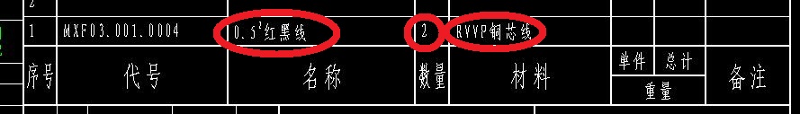

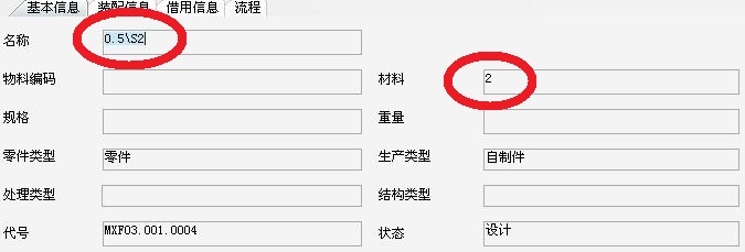

2011R3图文档在导入图纸的时候如果图纸明细表中带有公差或者上下标字符的话,提取的内容会出现错误、错位或部分丢失的现象
经反复测试发现只要明细表中出现  ^  这个符号,那么在明细表中填有^的那一项在导入图文档后^此栏以后的内容就会丢失或者错位
eg:下图中的“0.5平方红黑线” 在电子图板明细表中具体的内容是“0.5{\S2^;}红黑线”,实际提取后^以后的内容就丢失了
哪位开发能给个解决的办法啊

电子图版组有回复了:
   这个问题是由于特殊符号 ^ 引起的。目前我们的CAXAInfo组件提供的一部分方法返回值 字符串是按照拼接的方式实现的,每个字符串之间由分隔符连接。分隔符的默认值是^。
   拿组件12.4及即将发布的12.5测试来看,返回值是没有问题的,关键是分隔符的区分问题。正如论坛问题中提到的字符串“0.5{\S2^;}红黑线”,由于其中含有分隔符^,图文档就无法识别该字符串中的符号^已不是分隔符了。
   解决办法是对EXB文件设置模板,通过模板指定分隔符的值,而不再采用默认值。
   -----可以设置和块提取模板文件。
