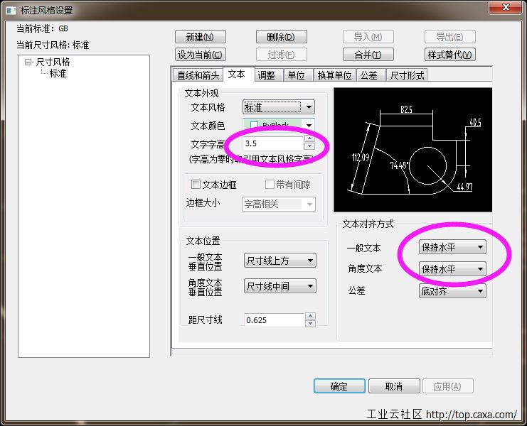

新建的文档标注风格可以不可以默认就是自定义的标注风格?
如上图,我们公司的标注风格和CAXA新建的默认风格不同,每次新建文档后都要设置一下标注风格,为了提高率,能不能新建的文档标注风格就是自己定义的啊?
先谢谢各位的帮忙了。

把公司的或自己的标注风格设置好后,选另存为模板文件,把安装目录下的blank文件替换掉,在新建页面里选系统模板的blank模板,并勾选上启动时使用默认模板新建,再点一下设为启动默认,最后点确定即可。

谢谢,很管用。。。
