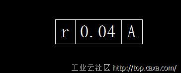

    请教大家个问题,我用soidworks画的工程图,转成DXF再用CAXA2015打开的画,形位公差符号就全变成了字母,而我用2007和2013就没有这个问题,不知道是版本本身的BUG呢,还是程序设置的问题,请各位高手指点,谢谢了
360截图20150911081559355.jpg 如图,第一张是我solidworks画的工程图,转成DXF后,用solidworks打开后,没任何问题
360截图20150911081643087.jpg 第二张图是我用CAXA2015打开转出的DXF文件的效果,前面同心度变成了r,而我用别人电脑上的2007打开就没问题,我以前用的2013打开也没有出现过问题。

是否与字体的使用有关?

所有版本的CAXA都是用的仿宋,因为我们系统都是win764

用2015新标注的形位公差呢?是不是正常显示。

这个明显系统自带的形文件没有安装上,到论坛中查一下,这类帖子很多
http://top.caxa.com/showtopic-50948.aspx
http://top.caxa.com/showtopic-44698.aspx

新标的是正常的

谢谢,问题解决
