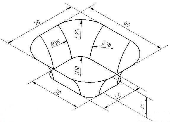

 楼主| 发表于 2011-7-28 12:33:00 | 显示全部楼层
教程来了

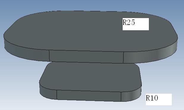

先拖一个长方体出来,按照图示修改尺寸,注意修改时先点上面的点,就是变黄的那个

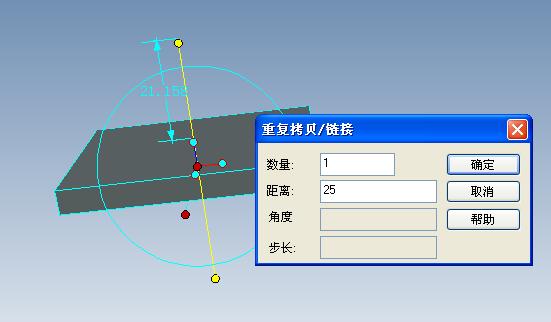

用三维球进行复制一个。方法是用右键向上拉那个黄点,在弹出的对话框进行图示编辑

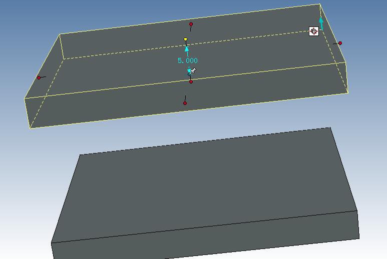

这就是复制好的长方体,先点上面那个圆点(操作手柄),使其变黄

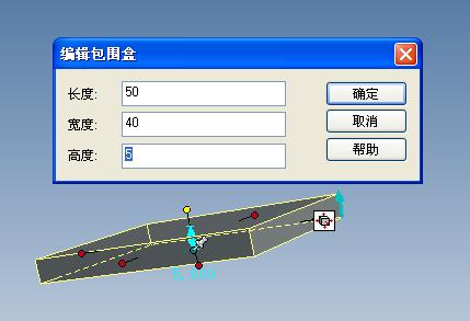

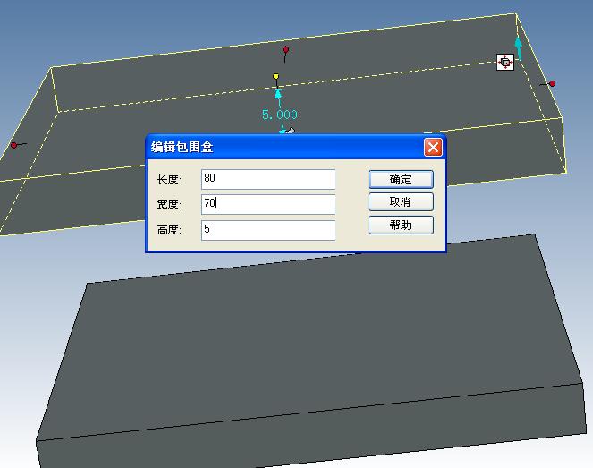

再点右键,选择 编辑包围盒。这样可以保证长度和宽度在高度方向上是两侧变化的。按照图示尺寸进行编辑
修改好后,对两个长方体的棱边倒圆角,尺寸按照图示

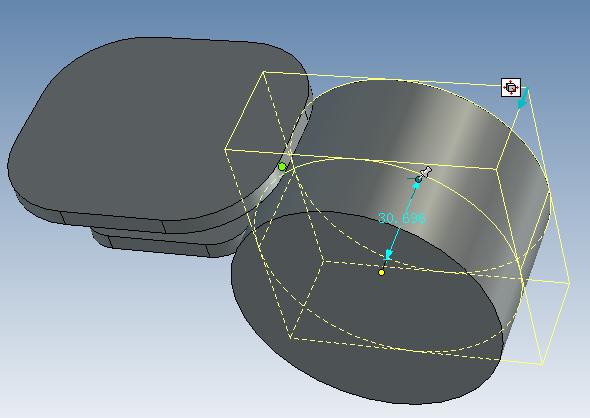

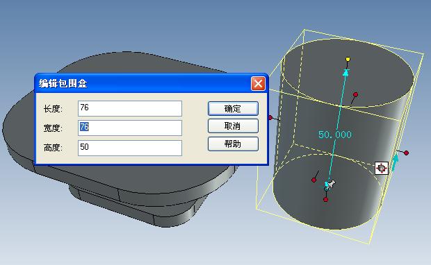

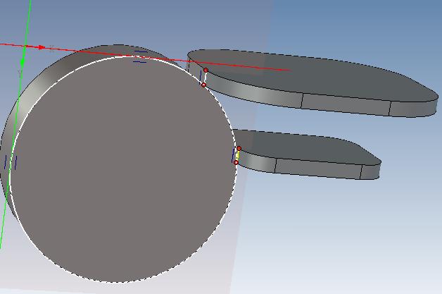

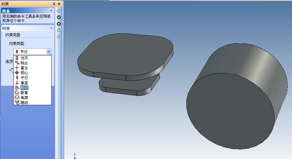

再拖一个圆柱体,尺寸按照图示修改
再拖一个圆柱体,尺寸按照图示修改

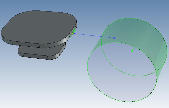

用三维球把圆柱体水平放置,再约束里面选择相切约束
先点圆柱体的外表面,再点上面长方体的下面的边。圆柱体就会移动过去。顺序别弄反了

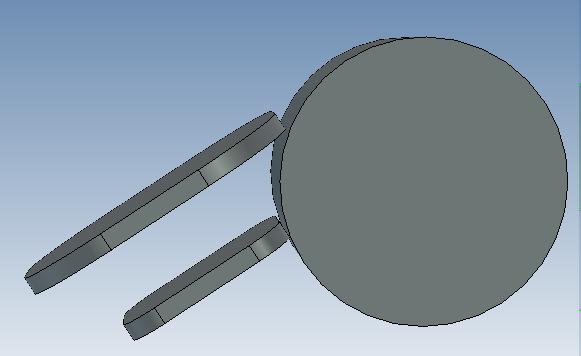

相同的方法,让圆柱和下面的方形的下边相切
完成后的样子
完成后的样子

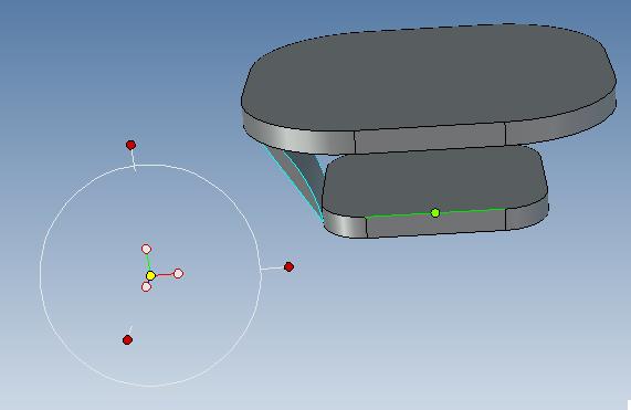

选择圆柱,再点左边的圆点,变黄后,按住SHIFT键,用鼠标拖动到左边的圆角边缘
同样的方法对另外一边进行操作,完成后就是这样

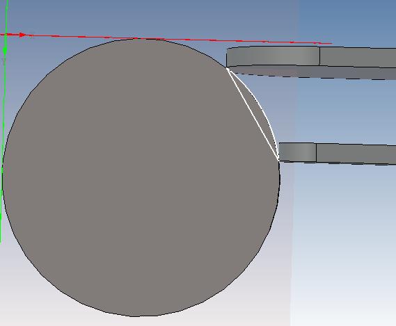

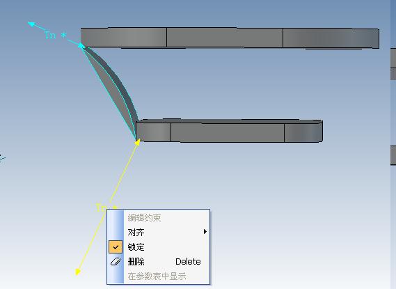

点两次圆柱体,选择 编辑草绘截面。再将两个方体的边投影一下
连接两个投影点,去掉多余的曲线和直线
连接两个投影点,去掉多余的曲线和直线
完成后就是这个样子。右键选择两个约束条件,删除

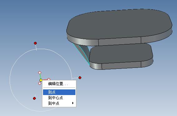

使用三维球复制这个零件。方法是点击三维球后,按空格键,三维球变白色。在三维球的正中心点右键,选择 到点
然后鼠标移动到图示中点处,点左键,再按下空格键,三维球变蓝色

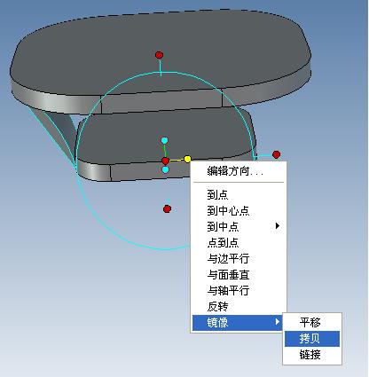

点击三维球内操作手柄的右侧,就是变黄的那个,右键,选择 镜像 拷贝

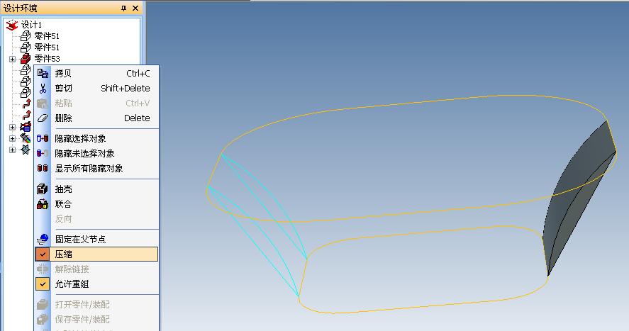

先按住SHIFT键,选择四个侧边零件,压缩掉

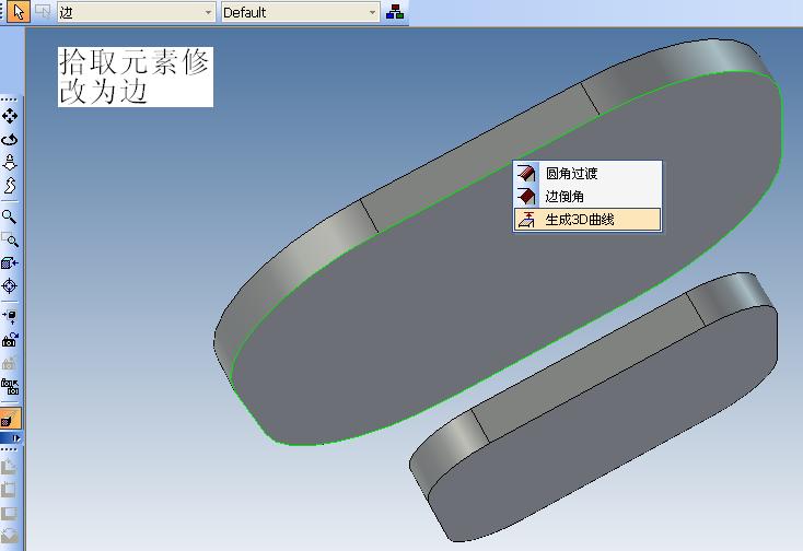

修改元素拾取为边,按住SHIFT键,选择方形的下表面的边,右键生产空间曲线
同样把下面的方形底边线拾取,生产空间曲线。将两个方形压缩掉(选择方形零件前表忘记把拾取元素恢复到任意),在设计树里面讲最开始压缩的四个零件解压缩

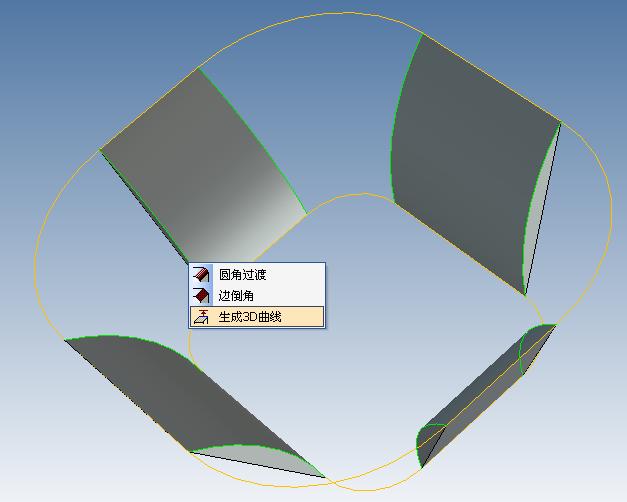

依次选择四个零件的边,生成空间曲线
依次选择四个零件的边,生成空间曲线

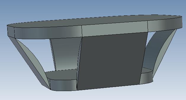

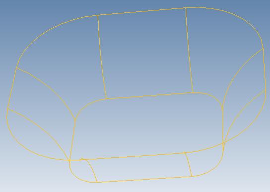

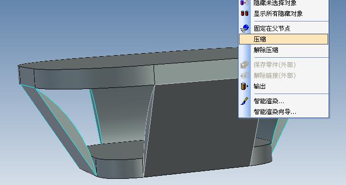

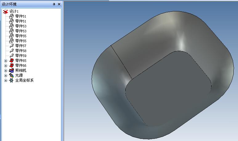

将四个零件压缩掉,成为图示曲线构件
将四个零件压缩掉,成为图示曲线构件

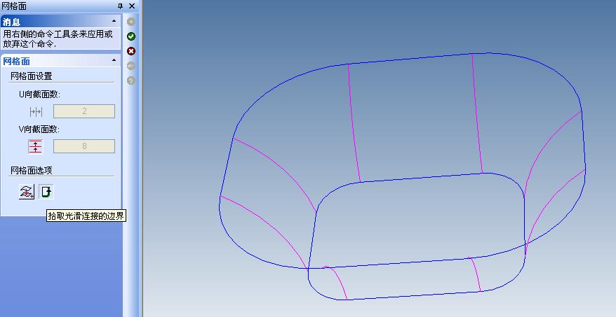

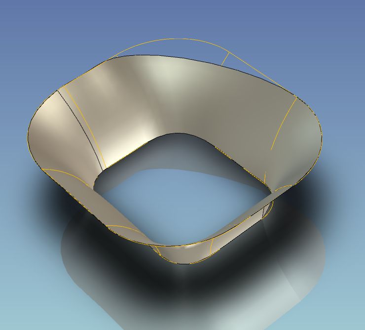

勇往各面生成曲面,U线选择上下两个圆边,拾取时点一下 拾取光滑连接的边界

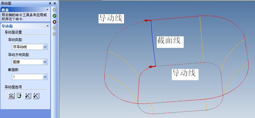

这个图像用导动面同样可以生成。按照图示进行选取

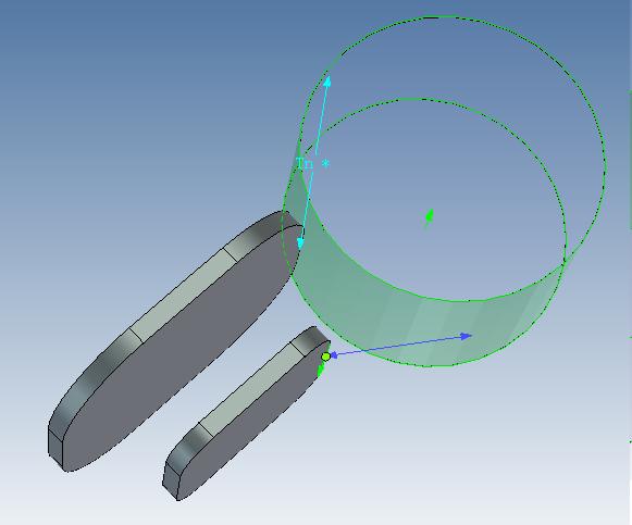

发表于 2011-7-29 17:08:00 | 显示全部楼层
可以减化,圆柱体相切约束后,可提取曲面,剪裁.
