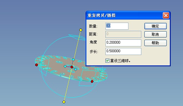

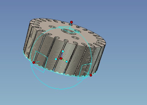

发表于 2011-8-5 08:28:00 | 显示全部楼层
用什么命令能做成这样?
474
14670

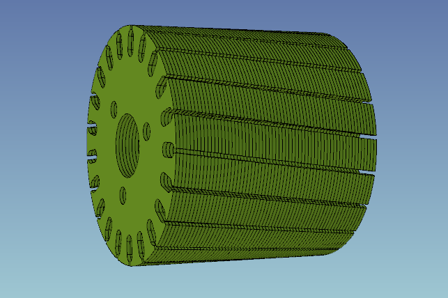

发表于 2011-8-5 10:03:00 | 显示全部楼层
使用三维球旋转步进复制或链接功能

 楼主| 发表于 2011-8-5 16:00:00 | 显示全部楼层
看着好象可以,谢谢兄弟
1805
5987
5987
发表于 2011-8-5 23:56:00 | 显示全部楼层
好,解释的很清楚
127
5048
51531
发表于 2011-8-6 01:00:00 | 显示全部楼层
