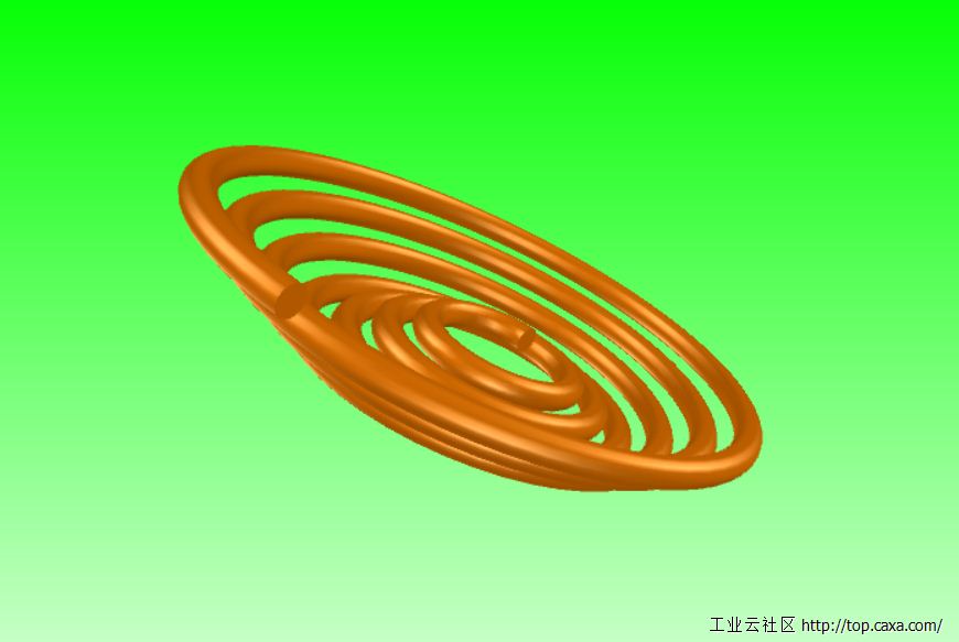

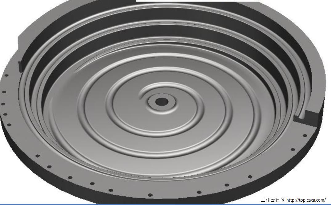

大师帮我看看这个槽是怎么收尾的,我绘制怎么那么不自然

发表于 2015-10-4 08:00:17 | 显示全部楼层
楼主你可以用三维线扫描生成实体,可以做到你图片中的收尾。

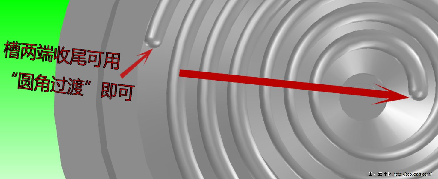

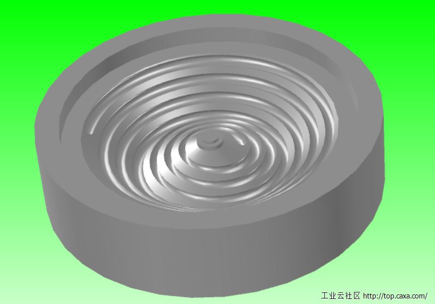

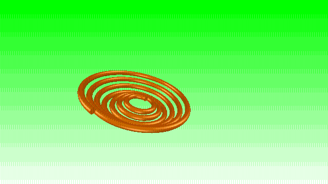

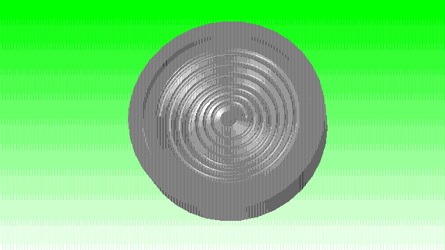

发表于 2015-10-4 16:03:15 | 显示全部楼层
回复 1楼活着的背后的帖子
如图所示,仅供参考!
1. 画特殊弹簧
2. 画双斜面体
3. 弹簧移动到双斜面上到位。
4.用“分割”法,得沟槽。
5.用“圆角过渡”即可对两端收尾。

 楼主| 发表于 2015-10-6 21:33:41 | 显示全部楼层
谢谢 已经解决了
