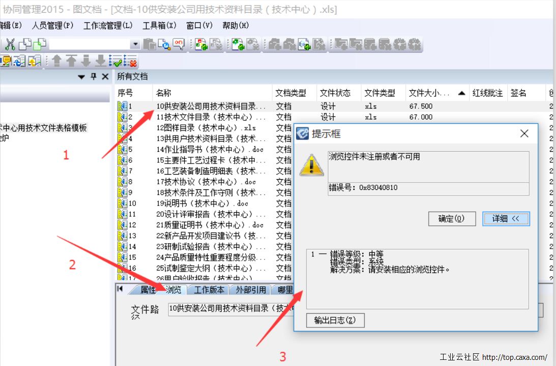

发表于 2015-10-11 11:28:36 | 显示全部楼层 |阅读模式
在图文档里浏览doc和xls文件的时候弹出错误提示框,客户机上的图文档和office软件都是64位的,请高手指点下是哪里的问题,谢谢了。

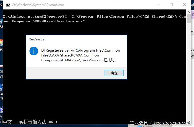

 楼主| 发表于 2015-10-18 20:28:35 | 显示全部楼层
注册一下文件 C:\Program Files\Common Files\CAXA Shared\CAXA Common Component\CAXAView\CaxaView.ocx 试试
具体方法: 打开运行——输入regsvr32 "C:\Program Files\Common Files\CAXA Shared\CAXA Common Component\CAXAView\C
lavenderdyj 发表于 2015/10/12 10:20:54
谢谢2楼
QQ截图20151018202649.png 注册了,浏览插件还是不行还可能是哪里的原因??
发表于 2015-10-12 10:20:54 | 显示全部楼层
具体方法: 打开运行——输入regsvr32 "C:\Program Files\Common Files\CAXA Shared\CAXA Common Component\CAXAView\CaxaView.ocx"
                   PS:  将文件拖拽至运行框即可获得文件地址。

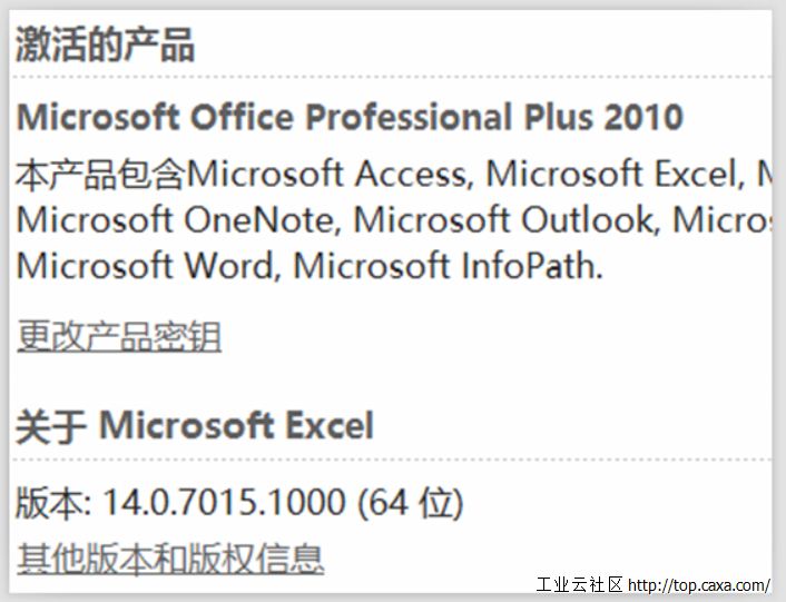

 楼主| 发表于 2015-10-27 10:20:50 | 显示全部楼层
pdm64位的还是有待改进,装回32位的图文档就好了,但是浏览office文件的时候有马赛克,上下滚动一下页面就好,要是单页就麻烦了,
