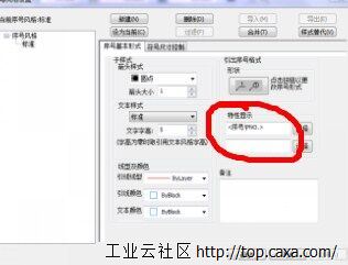

发表于 2015-10-29 08:30:08 | 显示全部楼层 |阅读模式
有人能解释下嘛?

 楼主| 发表于 2015-10-30 08:12:26 | 显示全部楼层
问题解决了 ,圈出来的 2个地方  必须一样
