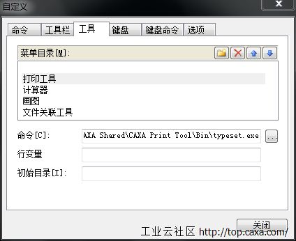

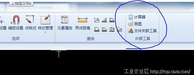

发表于 2015-11-21 08:20:22 | 显示全部楼层
2015的打印工具没有集成在图版内,不太方便。

这个上传的是完整安装盘,包含了32位和64位,包含所有附件模块。以往为了便于大家下载,可能提供的是简化版本即只包含了主安装程序,其它组件、打印工具没有包括在内。

发表于 2015-11-25 20:10:35 | 显示全部楼层
回复 15楼caxtest的帖子
我记得打印工具原来是集成在图版界面上的。
界面上没有,需要在另外独立的打开。

发表于 2015-11-26 14:36:48 | 显示全部楼层
可能您安装包不完整,您 可以单独安装一下打印工具,再从外部工具中联一下(自定义-》工具-》菜单目录-》新建 "打印工具"-》命令中输入“C:\Program Files\Common Files\CAXA Shared\CAXA Print Tool\Bin\typeset.exe”),下次就有了。 typeset.png

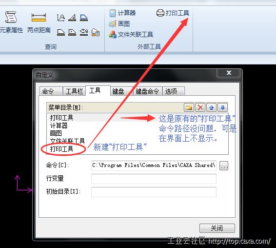

发表于 2015-11-26 19:42:43 | 显示全部楼层
回复 20楼caxtest的帖子
看到了,已设置,谢谢!
原来在:自定义界面——工具  这个工具里面就有 “打印工具”,命令的路径路径也是对的,就是不显示。
重新新建一个“打印工具”,设置路径后显示了,原来的那个“打印工具”还在,这时的菜单目录里出现了两个“打印工具”:原来的不显示,后建的那个显示。
