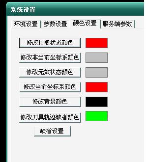

曲面正反面的工具在哪里可以找出来啊?因为在4轴加工经常要改变箭头方向,很不方便,但是我用的是R3版本的,也好像没有找到这个工具在哪里?请指点一下!

该工具在菜单命令[造型]-》[曲面编辑]-》曲面正反面。
曲面的正反面使用不同的颜色来显示,有一个开关参数,在[设置]-》[系统设置]中[颜色设置]页面
有一个选项“曲面正反面使用相同颜色显示”,默认此选项是选上的,表示与以前的版本相同。
想要显示不同的颜色,去掉此选项即可。
如果你安装的制造工程师找不到这个选项,请更新版本。

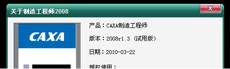

 楼主| 发表于 2010-8-24 22:58:00 | 显示全部楼层
我的是R1.3,但是我软件里面没有你说的那些选项,是什么问题啊?谢谢!

发表于 2010-8-26 10:13:00 | 显示全部楼层
呵呵,那就是我记错了。
这个功能应该是天津的数控大赛前刚加上的。
好像当时出的版本叫sp1吧。
不过r1.4版本也已经发布了,里面肯定会有的。

发表于 2010-11-4 20:15:00 | 显示全部楼层
R1.3SP2里面
曲面编辑那个工具条里有
