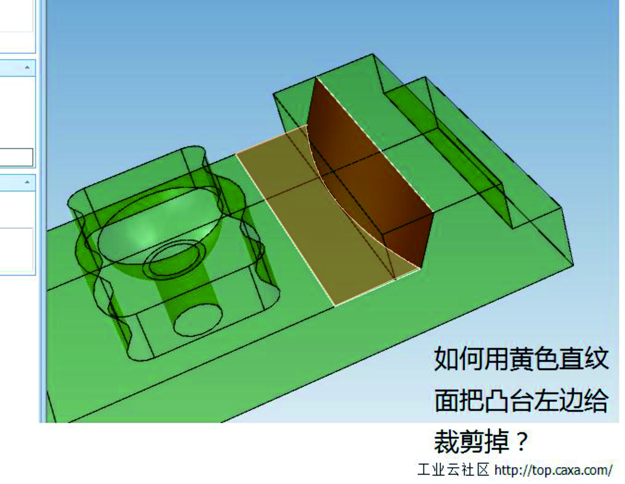

怎么用图中的直纹面去分割实体,做到如图这步,分割不了!

很奇怪,和它配合的一个凹面,直纹面不用放大就能裁剪,凸台就裁剪不了。
用装配的方式可以做出来,那么怎么把装配的零件变成 一个零件呢。因为后面还要在底面的这个凸台上有开通孔或槽的特征

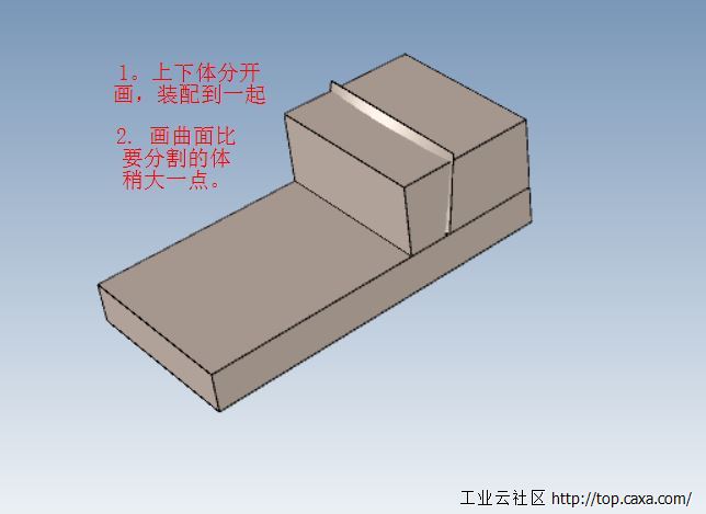

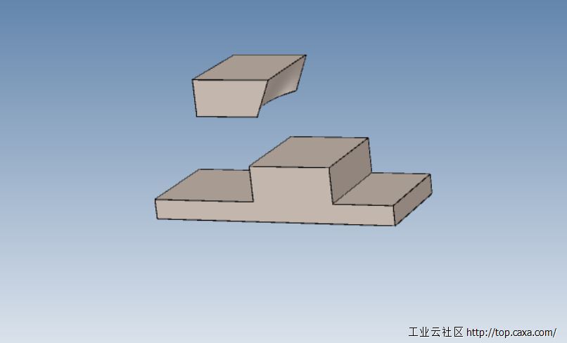

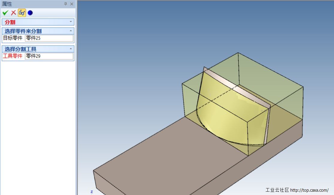

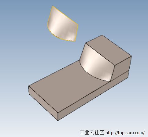

1.分割曲面若小于分割体,等于插入,有提示不能分割。
2.可用曲面方法分割一个体,作为实体分割工具,
再用实体工具对原件分割,就可实现部分分割了。
如下:

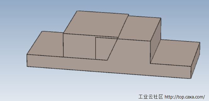

发表于 2015-12-9 16:44:31 | 显示全部楼层
这样就可以裁剪了。
这样就可以裁剪了。

 楼主| 发表于 2015-12-9 16:57:38 | 显示全部楼层
回复 7楼zzx333的帖子
我也试过在下面和你一样的加了一个直纹平面,却裁剪不了!
你是裁剪还是分割?
216
14116
发表于 2015-12-9 22:44:40 | 显示全部楼层
裁剪
