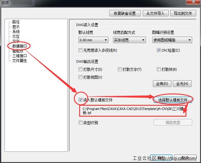

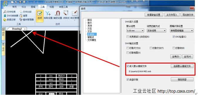

批量转格式可以用电子图版自带的转图工具。单个dwg文件可以直接用电子图版双击打开后保存为exb文件。
风格与模板替换可以在【工具】——【选项】——【数据接口】里设置一下(见下图)

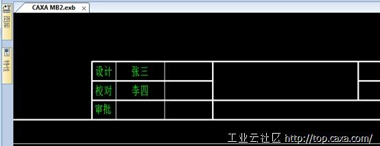

 楼主| 发表于 2015-12-11 14:03:08 | 显示全部楼层
  首先做了个模版,如下:
然后在工具---选项里设置采用以上模版,再用电子图板打开DWG图纸,显示和以前一样,另存成电子图板格式再打开也没变。

发表于 2015-12-11 21:47:00 | 显示全部楼层
2楼的是什么版本?下载的2016,没有“读入默认模版文件”这个选项。

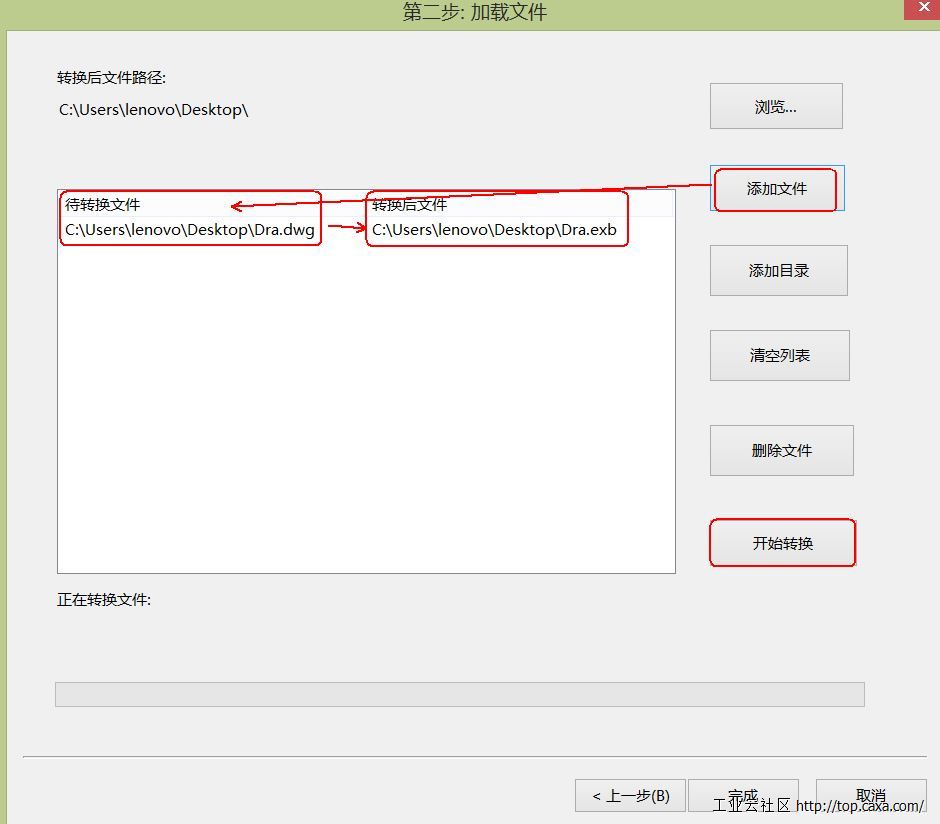

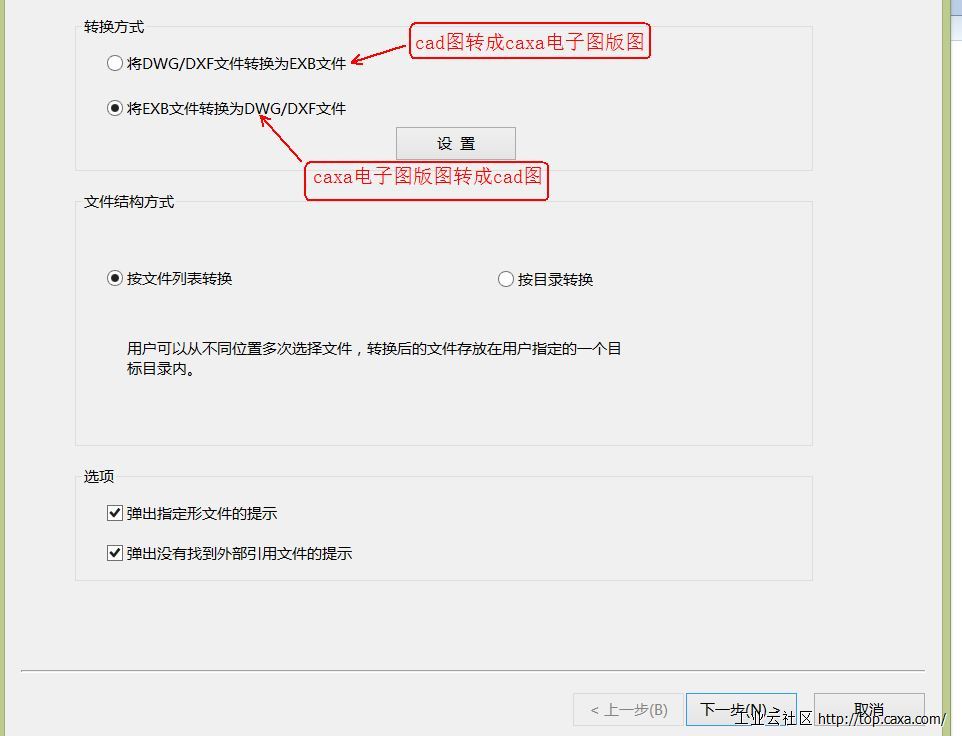

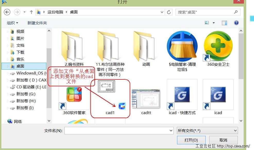

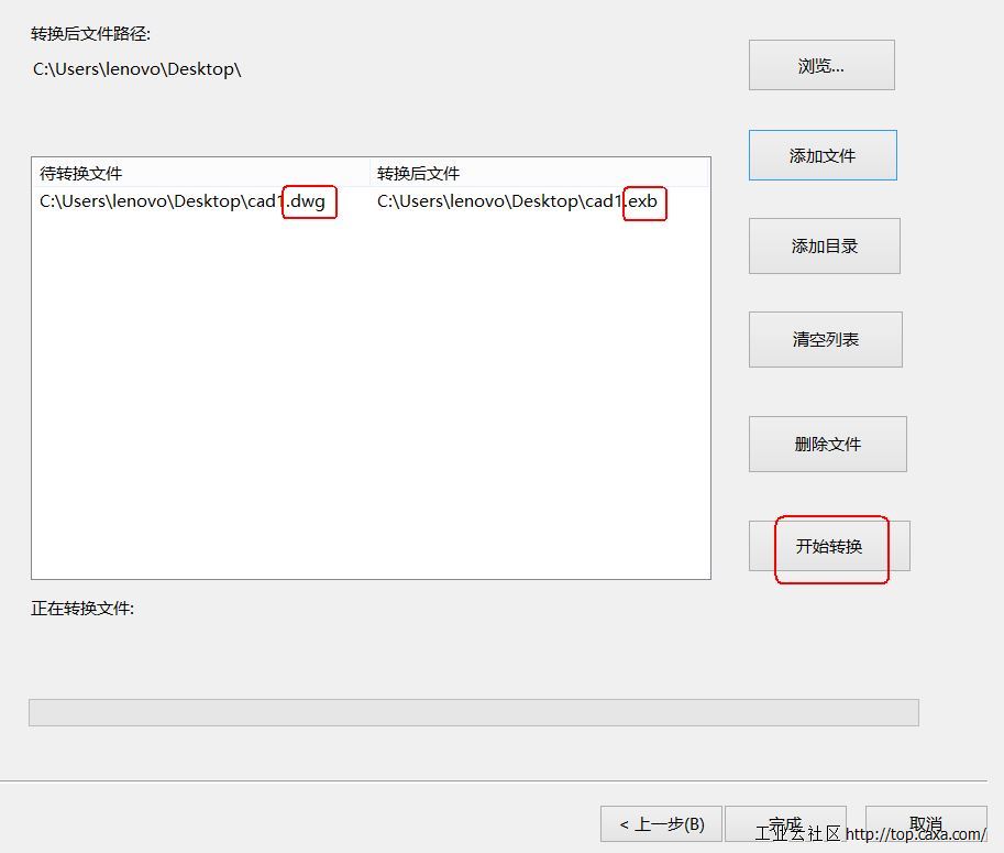

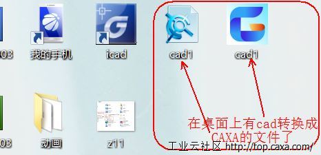

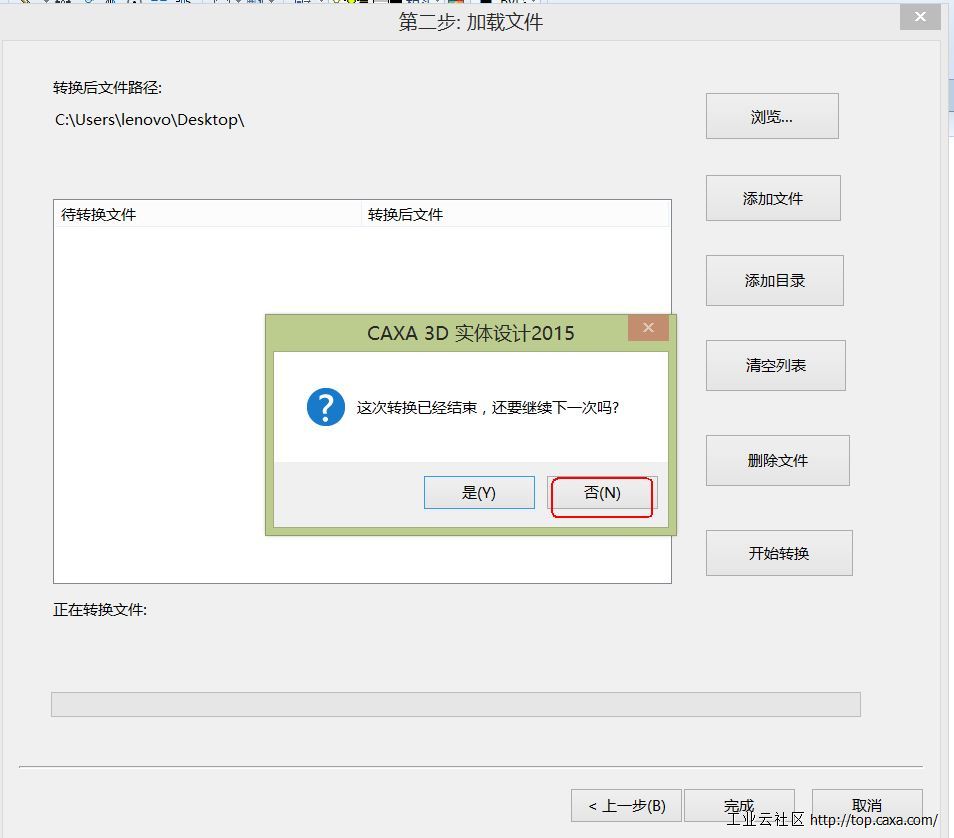

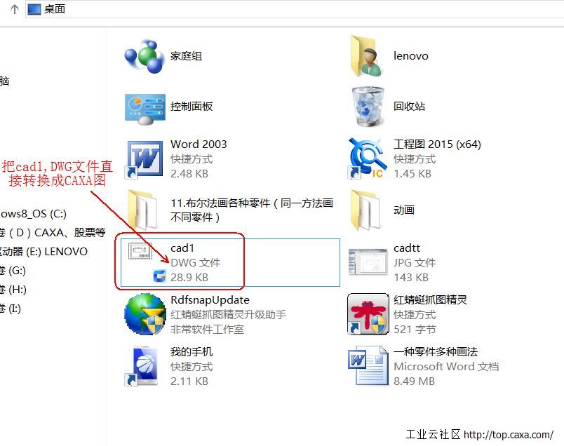

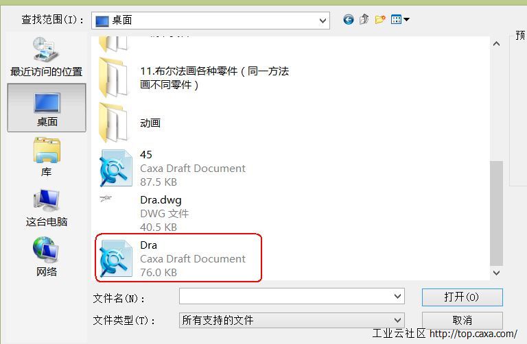

在CAXA电子图版的“文件”内有“DWG/DXF批量转换器”
如下是cad转换成caxa电子图版图的过程,

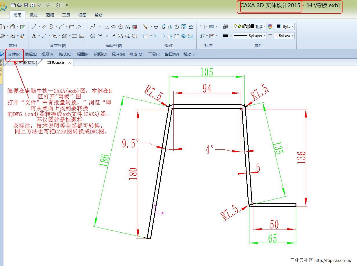

(反之也可caxa转换成cad)很方便。

发表于 2015-12-14 18:37:52 | 显示全部楼层
回复 6楼cyzhlybwgl的帖子
你没有明白楼主的意思,楼主希望DWG图纸转成CAXA格式后还想将图......
nie8888 发表于 2015/12/13 21:34:27

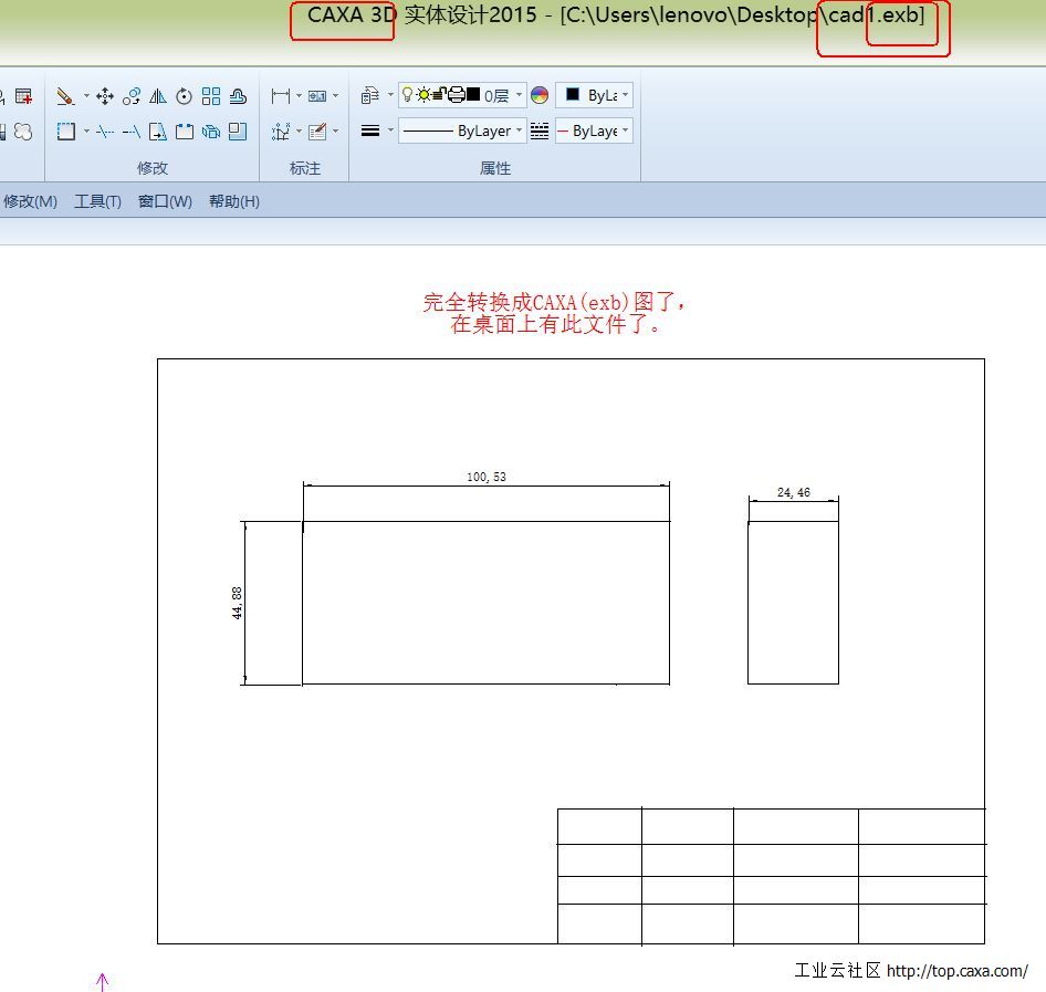

本人曾设计过无数CAXA图纸,但对方要CAD图便于出图社出图
只好进行转换,是整个CAXA图转换成CAD图,当然也包括标题栏
技术要求等等了。如下是用CAXA“文件”中的“批量转换器,转换的。
如下,供参考!

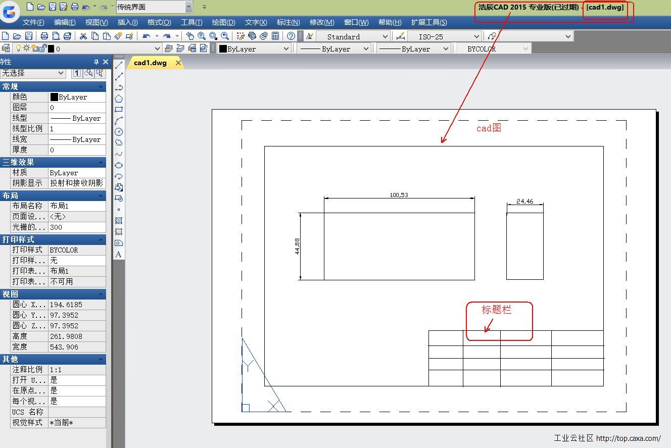

发表于 2015-12-14 19:57:39 | 显示全部楼层
楼上的还没搞懂,你DWG图纸转成CAXA图纸后,原来DWG图纸中的标题栏和明细表到CAXA中后都变成块了,不能用CAXA软件填写标题栏和明细表啦,只能块的在位编辑了,而楼主想的是转换后的CAXA图纸能编辑标题栏和明细表,能在PDM中使用
