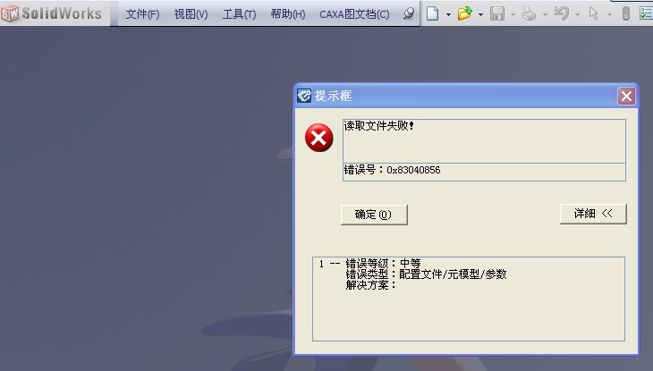

请教:在sw2010的在线菜单中登录图文档2011提示读取文件失败,谁遇到这样的问题,怎么解决?

和安装顺序有关系,SW的集成在标准的安装盘中,先装CAXA  Integration中的内容,然后装CAXA SWI
安装完成后在SW中配置一下,在线菜单可以出来。

 楼主| 发表于 2011-8-6 16:50:00 | 显示全部楼层
是的,谢谢竺工
