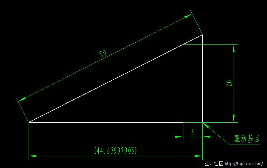

AUTOCAD从2010起有了几何约束,尺寸约束。CAXA只有尺寸驱动功能,且功能不强,应该增强此功能。

嗯嗯,应该是把尺寸驱动做成有约束功能的驱动,这样就方便多了。
比如:附图中的尺寸,不能驱动斜边(尺寸50),只能驱动底边,才能改变斜边的长度。
还有对角度的驱动也不好,有时候不能驱动,不知道是什么原因也没有提示。
