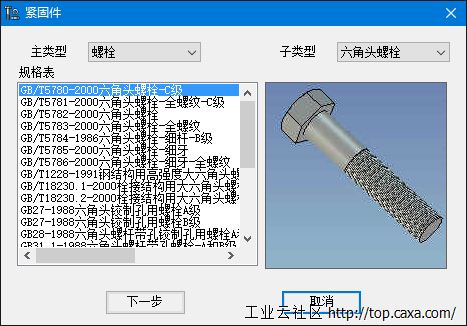

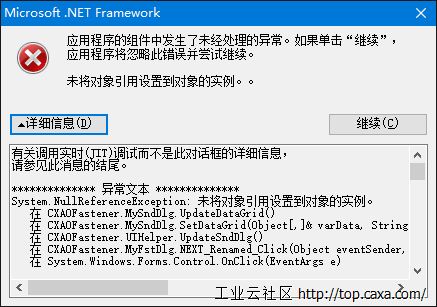

3D实体设计2016版本,拖入标准件时出错,哪位大神指教一下怎么解决?

有没有装Microsoft .NET Framework 2?.NET间好像不兼容

可能是您操作系统中.net安装不完整造成的。
请到安装盘...\CAXA3D2016\support\Netfx\dotNetFx40_Full_x86_x64.exe重新安装一遍。也可以到网上找。
由于操作系统自带有.net,但不一定是完成的版本,如果安装不上,可以到网上搜一下安装方法。

系统中可以查到已经安装了Microsoft .NET Framework 4.6
这个与3D实体设计2016不兼容么?
我现在无法再安装Microsoft .NET Framework 4.0
也没有办法卸载Microsoft .NET Framework 4.6

我也遇到该问题,系统win10家庭版10586版,不行。系统win7旗舰64位版SP1,紧固件运行正常。
