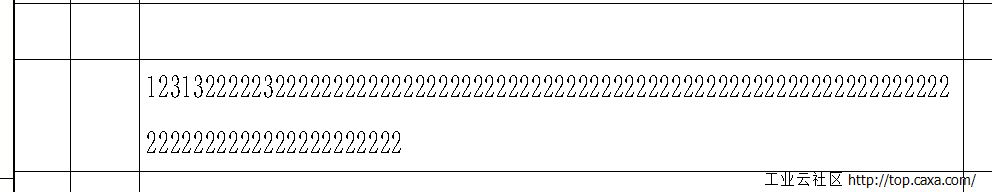

各位大师你们好!
       我之前是用的CAXA工艺图表2007版本,最近换成工艺图表2015版了,但是用的模板还是2007版模板,在工艺卡片中定义了表区,表区一行写满后会自动换行,这种情况下,打印出来的表格中,缺少行与行之间的分割线;
      请各位大师帮帮,是否有解决办法,谢谢

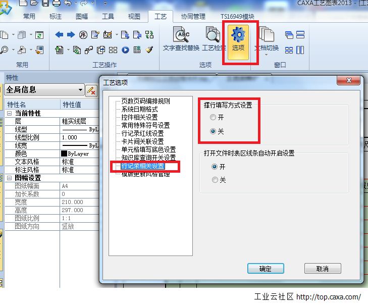

发表于 2016-1-19 09:27:59 | 显示全部楼层
回复 1楼xiaoshengliang的帖子
点击选项-〉工艺选项设定-〉行记录相关设定-〉撑行填写方式设定-〉关
 楼主| 发表于 2016-1-19 20:48:04 | 显示全部楼层
回复 2楼caxtest的帖子
谢谢,大师
