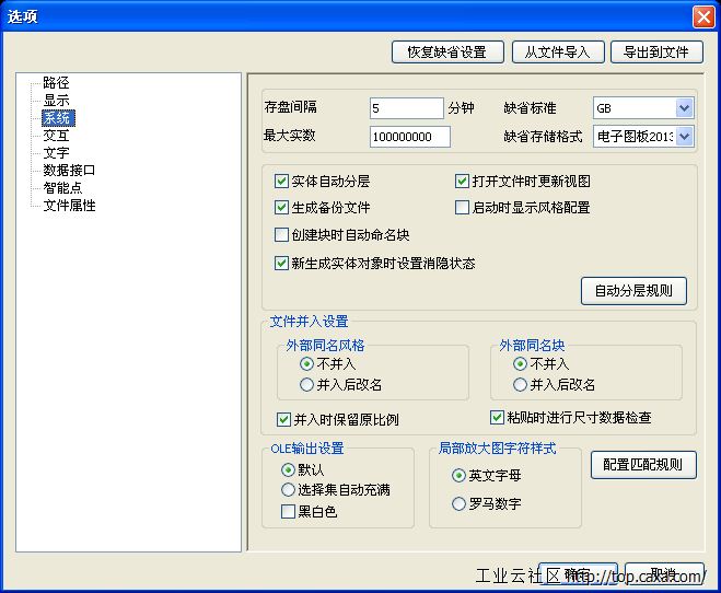

本人刚试用了一下2016,发现两个问题:
1、2013时,在模型中创建的块,复制粘贴到布局使用,当在模型中修改了块,布局中也跟着修改,2016怎么设置才能做到这点?

您好,第一个问题是个bug。第二个问题:齐边不支持多选,可以改用延伸命令。

第一点,工具-选项-系统,外部同名块,默认的是并入后改名,你需要的是关联,那么就选不并入,就可以了。
好像与2013不一样。
