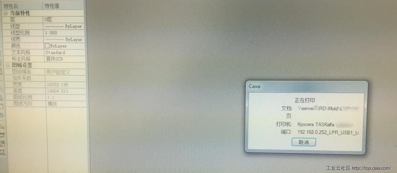

前提:win7 64bit .caxa2015.caxa2016
问题:2015.2016 64位的软件在打印时,打印不退出,直到打印机响应以后,才能进行下一步,假死约1分钟。
2015.2016 32位安装在64位操作系统中,就不会出现这个问题,打印后,一闪就会缩到后台,等待打印,可以继续下一步工作。
是否为64位打印驱动算法有问题? 还是哪方面设置的事。请大神 费心帮助解决。

是电子图板和还是打印工具?
选中电子图板或打印工具快捷点击右键,以管理员身份运行试试

其他软件的打印功能正常吗?
这个似乎与打印的链接有关,请确认与打印机链接是否正常?打印机本身的功能是否正常?

不太清楚您所使用的版本来源以及所打印的图纸?
我采用标准发布的CAXA CAD电子图板2016r1 X64,在Win7X64 旗舰版,做真实打印机打印以及虚拟打印,没有出现您所说的问题。

是电子图板,就是如下的状态,假死,有时候需要等待3-5分钟,用右键的管理员也同样如此。请大神继续帮忙。

安装32位的CAXA就没问题。感觉是兼容性问题。
