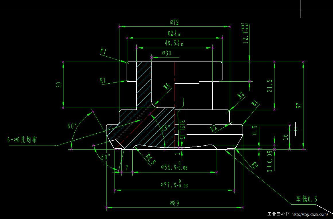

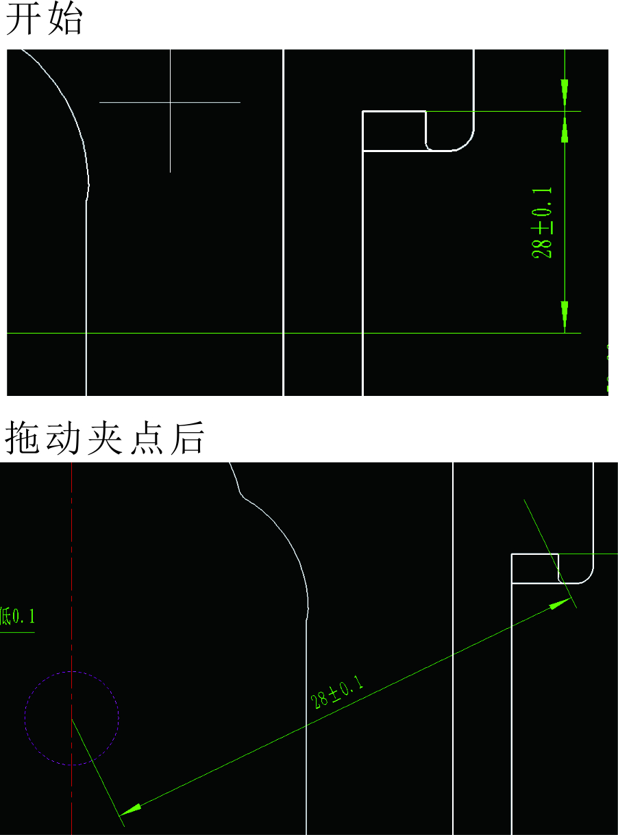

经常出现拖动标注夹点,标注方向改变的情况,有时候又没有,求大神帮忙。

我用2013 和2015都是同样的情况 版本号15.0.0.5751

在图纸中没有找到附图的位置,拖动焦点未发现异常
但发现尺寸“31.2”特意手工改成了“31,2”

打开低版本的文件,尺寸都是文本替代的。这个不知道是为什么。所以对低版本的兼容性还是有问题。
但是拖动夹点没有变化
由于没有看到楼主的图片,不知道是什么情况。
拖动标注的标注点,标注方向会改变,可能是原来的标注是两点标注,选项是平行的。或者就是新版本的文件打开老版本的时候把标注样式改变了。
由于图纸已经是2013版本的格式了,不能确定原来是什么样的,能不能把原来的原始版本的文件放上来看看呢?
这样的问题对于修改老版本的文件有很大的麻烦,除非重新标注。要caxa开发部门研究研究了。

你的文件都这样,还是只有部分是这样?在电子图板中对标注尺寸进行过快速选择,再拖动夹点就会是这样的

正解,经过你的提示,我试了下,不是版本的问题,就是标注是两点标注,选项是平行的,拖动夹点就会变向,以前没注意过。多谢了。关于标注样式,有时候需要复制低版本的图形到高版本来用,样式就变得很厉害,希望以后能够解决。
