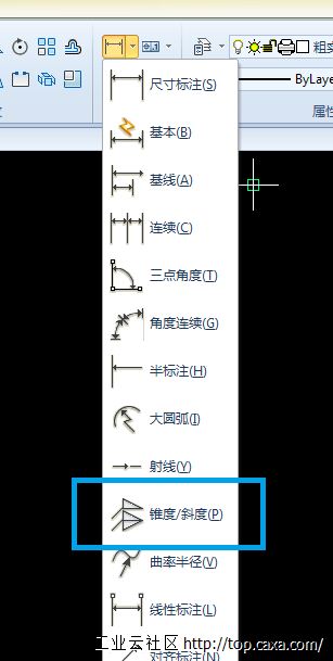

有专门的锥度/斜度标注,在标注下拉菜单中。
或者可以直接敲命令dimgradient

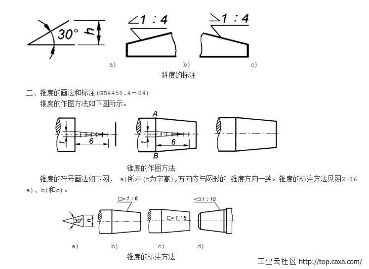

发表于 2016-2-18 16:48:32 | 显示全部楼层
知道大头长度计算小头 就画出来了撒

发表于 2016-2-19 11:28:49 | 显示全部楼层
比如 1:5斜度
画一条5mm展的线,在端点画1mm长的垂线,斜线就是要求的线。
锥度,垂线画1/2长

发表于 2016-2-19 15:04:44 | 显示全部楼层
可以自动画的啊,用孔/轴命令,输入大径,输入小径,再输入长度,回车。
比如:锥度 1:20,大径24,长度80,小径24-80/20
