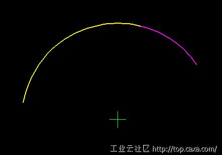

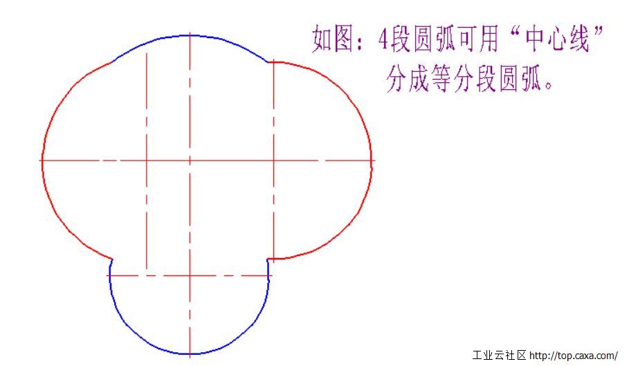

等分点只能等分一段圆弧,想将两端圆弧作为整体等分,CAXA应该怎么做

如果两段圆弧半径相同,可以合并以后再等分点操作

遇到的零件是四段圆弧组成的近视椭圆的形状,圆弧半径不相等

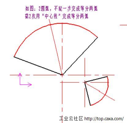

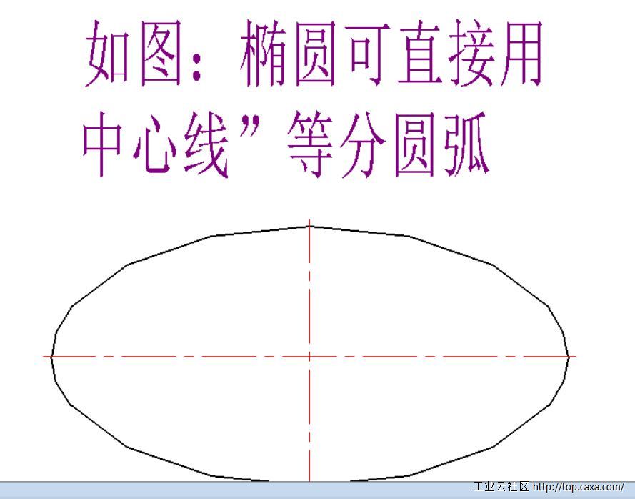

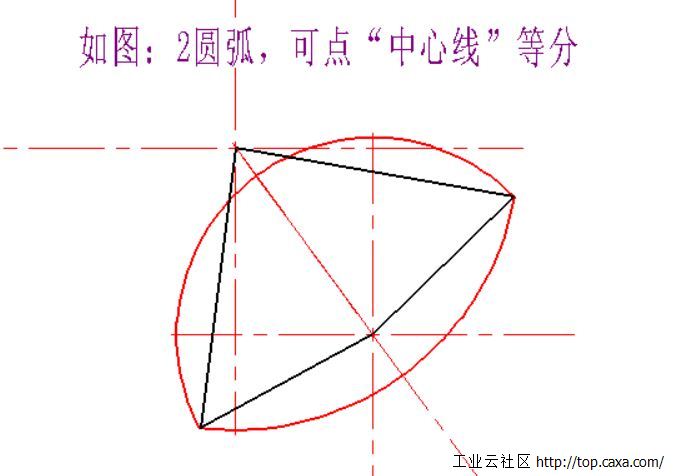

发表于 2016-2-22 11:17:55 | 显示全部楼层
wtx0120 发表于 2016/2/22 9:09:34
分析几种情况,参考!

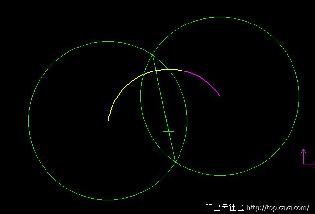

发表于 2016-2-22 12:43:38 | 显示全部楼层
我理解楼主是想等分中心和半径都相同,且其中一端点重合的两段圆弧是吗?
首先电子图板是支持合并功能的,在主菜单-修改中,可以用这个功能将多段同心同径的圆弧进行合并。
注意合并时是逆时针合并,要按照顺序拾取以保证生成的是楼主需要的那一段。
另外如果两段圆弧必须独立的话,直接用画法几何方法找中心点就可以了。

图是两段圆弧,相切,两段同时等分相等的若干点,如果一段圆弧等分,则两段圆弧等分的点距离不容易相等

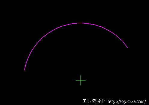

发表于 2016-2-25 09:03:11 | 显示全部楼层
把两段线合并为一段多段线,然后等分

发表于 2016-2-25 11:48:03 | 显示全部楼层
楼上说的对,做法:①从修改-对象-多义线,再选合并选项,先得把两段圆弧合并为一段多义线;②再等分;③等分完后打散,原来圆弧特征及等分点都不会改变。

 楼主| 发表于 2016-2-25 13:15:46 | 显示全部楼层
采用楼上的做法,完成了两圆弧的合并,等分,打散,原来只知道直线的合并,没找到圆弧的合并,谢谢各位
