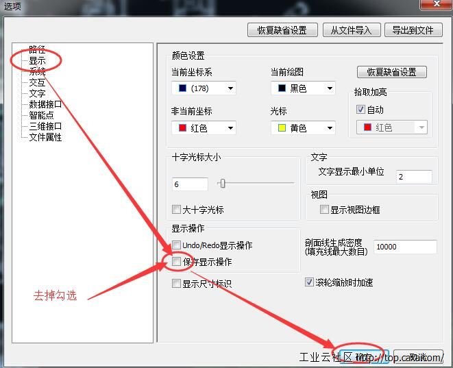

打开caxa2015电子图版、只进行了缩放操作,退出的时候会弹出保存对话框,我该怎么设置它没修改不弹出?做返回操作时也是一样,返回缩放的步骤,二不是像2007版那样直接返回取消图纸所做的修改。求大神解答,现在CAXA连这个也搞的像CAD一样,麻烦的很。谢谢

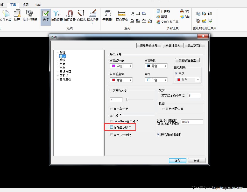

【工具】——【选项】里按图设置即可。

选项中,保存显示操作不勾选
