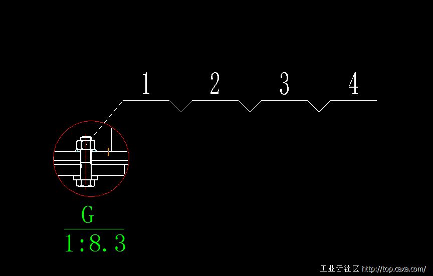

CAXA标准件局部放大后,怎么标注序列号,能使标准件信息自动填写明细表

目前的版本还不能自动填写局部放大图中的标准件信息,局部放大图与标准件图符属性不一致,而且局部放大图没有扩展属性

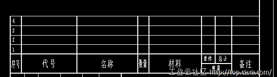

在放大图上标注不出来的,只有变通下:在没有放大的图上先一个个地标,再标注4个连续的重复序号,确认在标题栏中有信息后,删除那4个一个个的序号,再把那4个连续的序号移到放大图上就行了。
