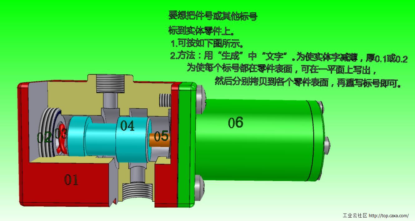

实体里的文字好像与零件合不到一起,不知道怎么才能并到零件里。
我一般都是在图板里做好文字,分解,拷贝到实体里拉伸除料
或者直接在实体草图里输入文字
在草图界面下,有文字图标,输入文字,设置文字大小。

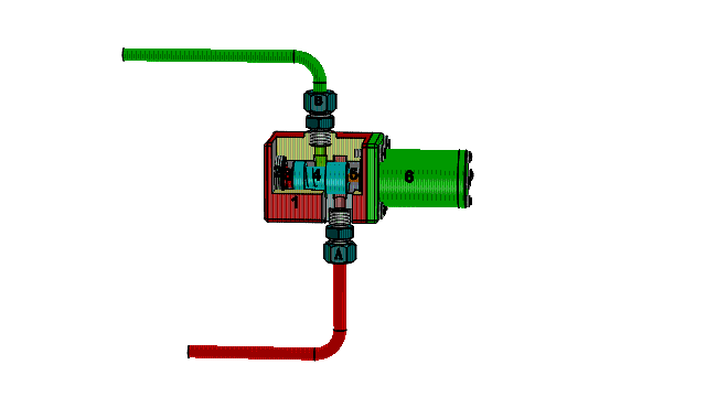

给个笨方法
2050
24385
发表于 2016-3-23 12:27:08 | 显示全部楼层
这样的,移动零件,文字不会跟着移动的

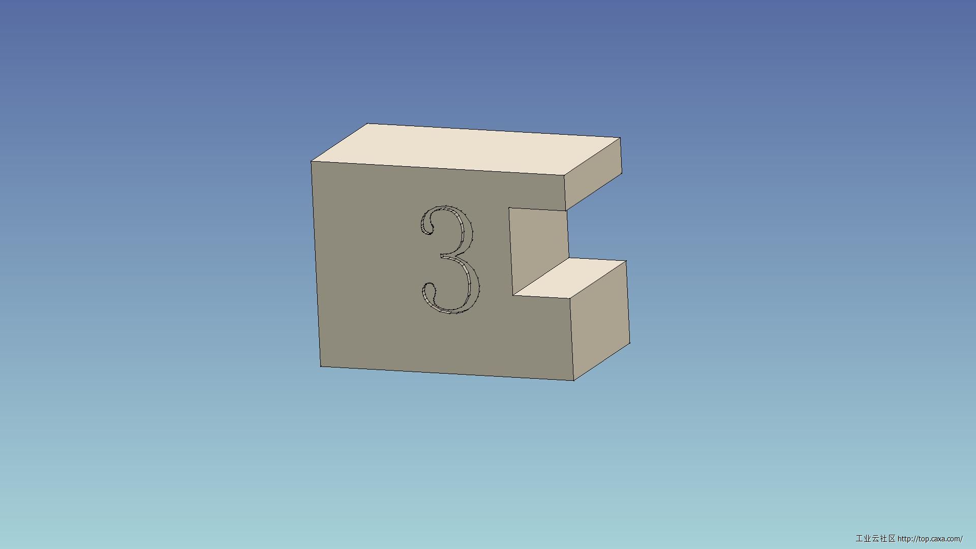

发表于 2016-3-23 15:57:09 | 显示全部楼层
可以将文字转化成实体文字,实体文字可以和其他实体进行布尔特征。
