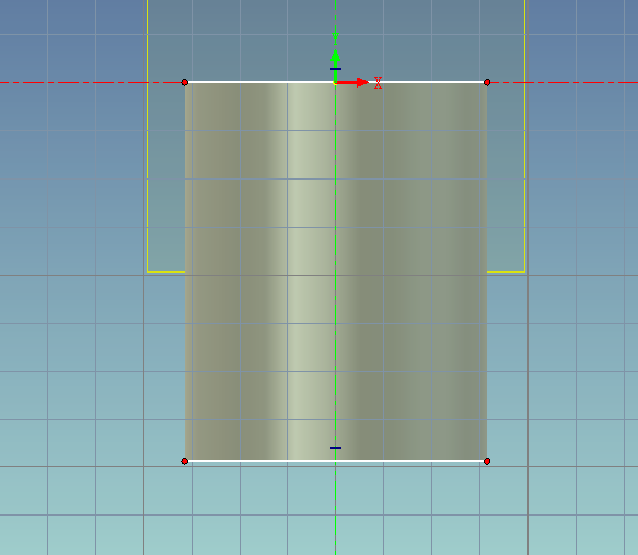

在使用09实体中遇到一些问题,特请教!问题如下:
1、附件1的随动约束不了,不知什么原因
2、约束装配中没有了同轴约束,是否是现在的同心约束?还有距离约束如何切换距离的方向,好像始终标一个方向的距离?还有如何做两球体的同心约束?
3、附件 3的机构仿真没有问题,但是动画的时候却有问题,这是为何?如何约束才是正确的?
4、附件2如何做才能把两个草图放样成实体?
5、附件4的多边形或椭圆自身如何生成平面?
6、圆柱侧面面无法投影成直线(附件5
7、局部剖视图无法删除,随便做一个三维生成工程图后,局部剖视,剖视图无法删除
8、画一半圆草图圆弧是,拉伸成部分圆柱实体,投影工程图后圆弧无法标注,但是如在草图中标注了尺寸并选择输出到草图,在工程图中又可以标注圆弧了(附件6
9/旋转特征轴线如何选择,是否需要另画,不使用创建零件和使用创建零件旋转上有何区别,创新模式和工程模式旋转时又有何区别?我试了一下如果使用工程模式造型,旋转轴可以在草图中选择任意方向,而使用创新模式则不能在草图中直接选择,为何?(附件7
10、草图中可以自己添加基准线吗?
11、装配体下的零件和装配体同时被不同的人打开修改,零件先保存了,此时装配体如也保存,那此时装配体保存的修改过的之前零件是修改前的还是修改后的
12、部分机器无法从二维工程图复制图形到草图
13、装配体使用截面工具剖切,截面零件与零件直接显示不清楚

1、附件1的随动约束不了,不知什么原因
[wcf]请给出其他链接的文件以便分析,可能有两个原因:
     *随动约束只支持单一环的拉伸特征
     *2009有个BUG,随动模式对工程模式零件无效,可以将下面压缩包中的两个文件覆  盖bin目录下的同名文件即可
[wcf]同心约束就是同轴约束;只要给出负值即可;目前不支持两个球的同心约束,只能用装配功能将其固定在一起实现
[wcf]做仿真时需要先进入机构仿真模式再播放动画,就是正确的了
[wcf]按右键,添加关键匹配点即可,参考附件2_m.ics
[wcf]曲面补洞
6、圆柱侧面面无法投影成直线(附件5)
[wcf]09版本的BUG,2011版本已经改正
[wcf]2011版本支持取消局部剖,剖视图
8、画一半圆草图圆弧是,拉伸成部分圆柱实体,投影工程图后圆弧无法标注,但是如在草图中标注了尺寸并选择输出到草图,在工程图中又可以标注圆弧了(附件6)
[wcf]09版本的BUG,删除或压缩三维中的草图就可以标注了
9/旋转特征轴线如何选择,是否需要另画,不使用创建零件和使用创建零件旋转上有何区别,创新模式和工程模式旋转时又有何区别?我试了一下如果使用工程模式造型,旋转轴可以在草图中选择任意方向,而使用创新模式则不能在草图中直接选择,为何?(附件7)
[wcf]工程模式可以选草图中任意线做轴,创新模式不能选草图中的线做轴但是可以选这个零件中任意直边做轴;我们将在以后的版本中统一两种模式的行为,09版本这点做的不好
10、草图中可以自己添加基准线吗?
[wcf]是指辅助线吗,草图中有构造线可以起辅助线的作用
[wcf]这取决于装配体中的零件是否是链接进来的,如果是链接的,装配体保存的是修改后的
[wcf]公共组件没有安装或正确注册,请重新安装“CX_DraftVIC_11_3_x86.exe”
[wcf]截面工具上按右键,选“精确模式”会清楚些
