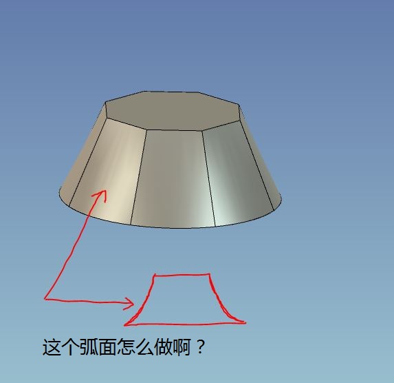

采用放样生成的实体达不到要求,那个弧面怎么做?

先做曲面在生成实体

放样截面根据截面形状多做几个 ,就可以了。

不是“采用放样生成的实体达不到要求”是弧线画成了直线
