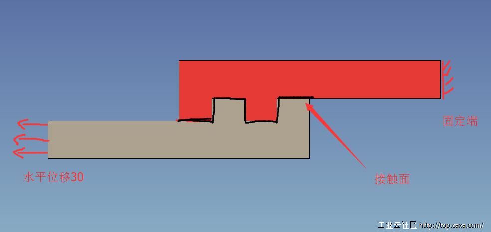

发表于 2016-4-7 21:24:47 | 显示全部楼层 |阅读模式
QQ截图20160407212114.jpg 求教,这里的接触怎么设置.

您好,
CAXA CAE通过分析树图设置分析。树图一般在软件右上角
非线性大位移接触一般涉及:多步分析、大变形分析、非线性材料、网格细化和接触约束。分析可以使用静态问题分析。
多步分析就是把问题分成时间小步进行分析,如持续1s的问题分成10个0.1s的问题。设置通过单击分析树图中“分析”叶,打开分析页面,勾选“多步”,然后设置时间。
大变形分析,就是采用拉格朗日方法计算大变形。启用方法是设置通过单击分析树图中“分析”叶,打开分析页面,勾选“多步”,出现“大变形”选项,勾选它。
非线性材料,因为变形大进入塑性区等。设置通过单击分析树图中“材料”叶,打开材料页面,勾选“非线性/各向异性”,单击“编辑材料”选项,勾选“塑性”。
接触约束。设置通过单击分析树图中“约束”叶,打开约束页面,单击“高级约束”,出现“表面约束”选项,使用它。默认程序检测所有部位接触情况。
网格细化。网格页面单击“网格局部细化”,然后选择可能接触的面。
以上页面如有问题,可在程序中直接按下“F1”键,获得在线帮助文档的解答。希望这些解释有帮助。

HouYu 发表于 2016/4/9 8:49:41 谢谢侯工,,已明了,有不会的再请教您
