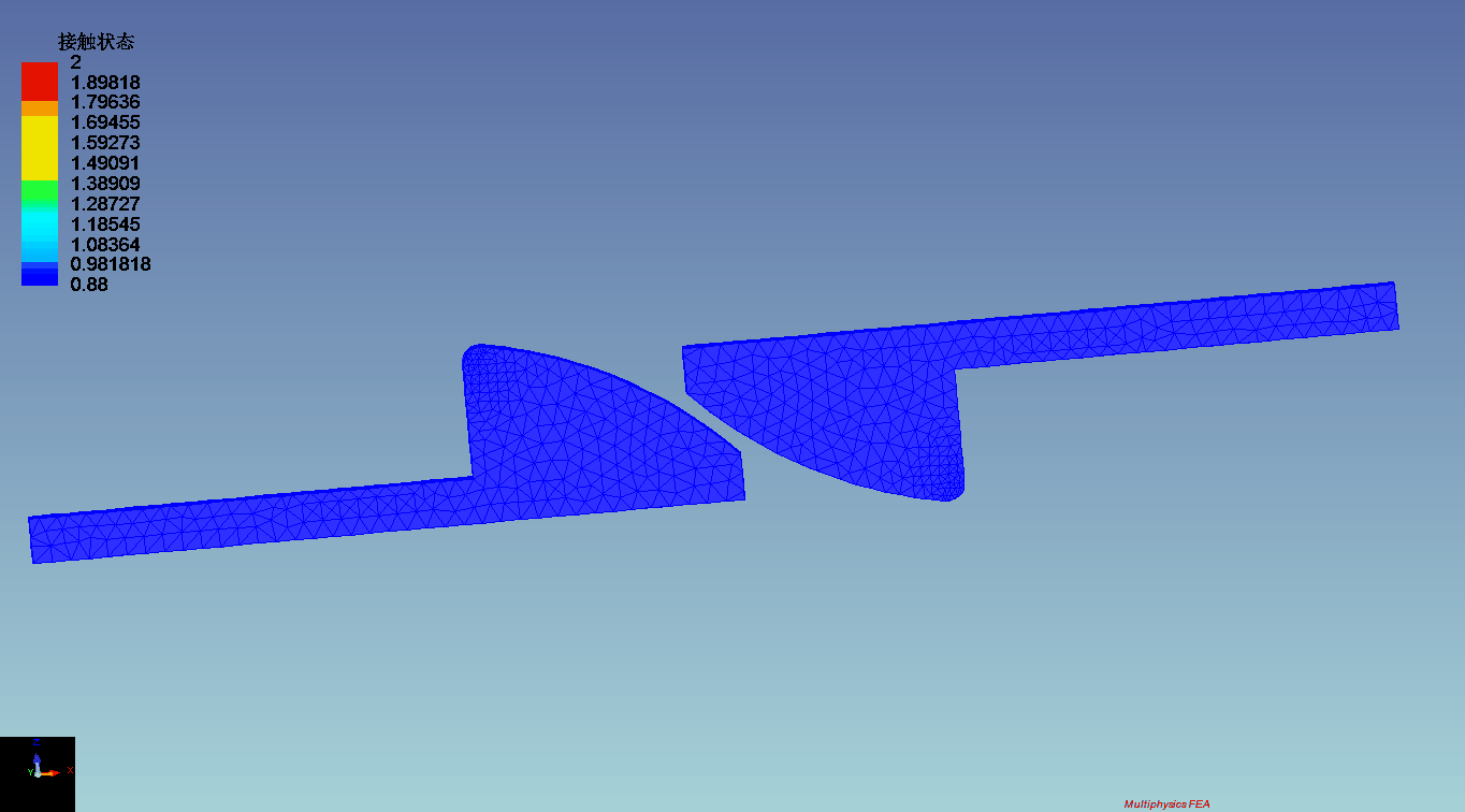

如题,开始大圆弧段接触比较顺利,分析到小圆弧段接触就失效了,两个零件设置为全接触,小圆弧段的网格尺寸已经很小了,可能
发生穿透,接触失效,在就是接触突然消失,其余部位为什么会
穿透,是否要加局部的单元钢度,求大神帮忙解决。
源文件包括结果https://yunpan.cn/cqCnt5ytd86Gb (提取码:b574)

发表于 2016-4-19 18:26:16 | 显示全部楼层
您好,简单看了一下分析,感觉是因为卡扣相对运动,当它们粗端接触完后,因为回弹的原因,造成它们在某时间步内的变形量远远超过了元素的大小,导致某步内元素还没有进行接触扫描就出现了穿透。
可以试的措施有:改变粗端分离前的时间步长,将其调小。如在本例中,看起来在0.75秒后会出现大回弹,可在分析页面单击“更多增量”,例如输入(0.75,00001),表示分析进行0.75秒后,时间步长改为0.0001。另外,可以细化卡扣柄上可能接触的面(左边模型柄的上面和右边模型柄的下面)。
这几天如有时间我也会试试设置,如得到理想结果会进行上传。谢谢。

发表于 2016-4-28 18:09:13 | 显示全部楼层
回复 1楼qijiaju390的帖子
你好,我重新分析了一下模型,最后的 几步最好步长再小一些。因为我用的是2016版的CAXA CAD和CAXA CAE,查看最好也用2016版的软件。文件太大,我上传到云了。https://yunpan.cn/cPYvqSjVBDQas  访问密码 6bc4
