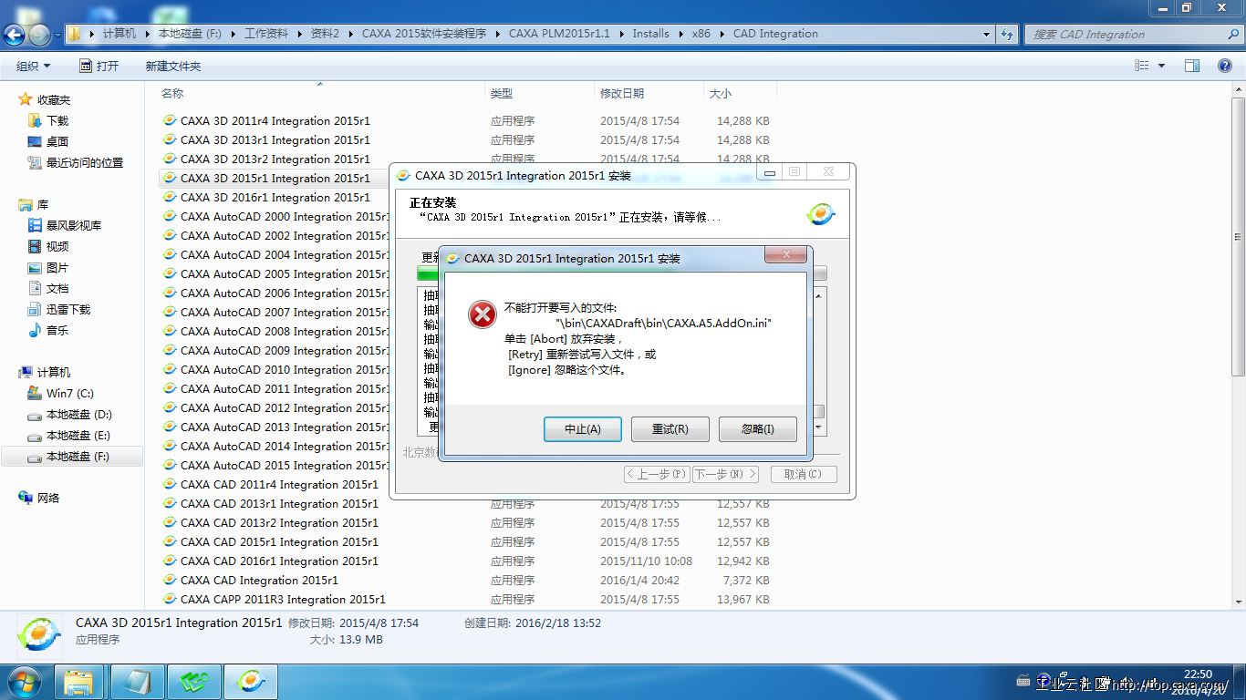

操作系统:WIN7  X64
图文档版本:2015r1.1(X86)
实体设计版本:2015(X64)
在安装 CAXA 3D 2015r1 Integration 2015r1报错,如下图所示:
请专家帮忙解决,谢谢!
74
799
799
发表于 2016-4-25 13:34:28 | 显示全部楼层
图文档是32位,实体设计是64位,所以安装集成会报错,两个环境需统一。
