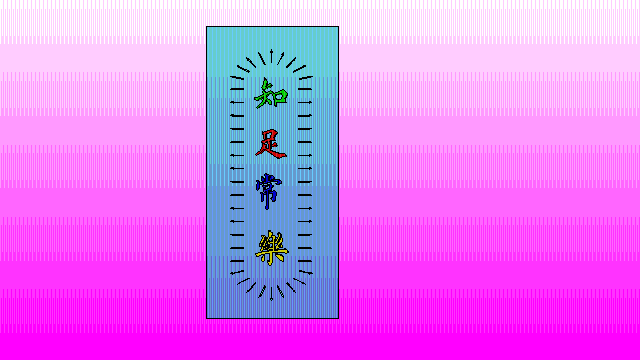

发表于 2016-4-26 17:54:26 | 显示全部楼层 |阅读模式
1.家和万事兴。
2.温故知新。
3.和谐。
4.开心快乐。

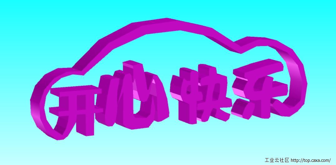

5.瑞雪兆丰年。

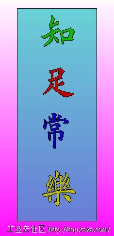

6.知足常乐。
7神功。

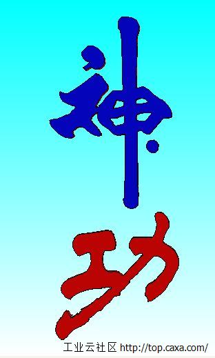

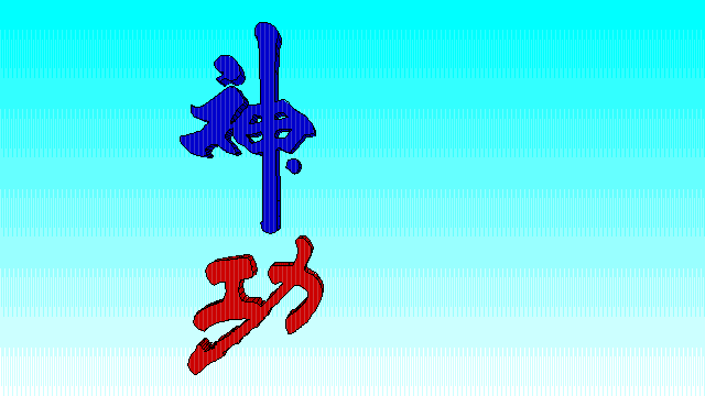

8.祝好人一生平安。
9.鸿运当头。
10.海纳百川。
11.聖絜。
12.春雨如油。
13.紫气东来。
14.宁静致远。
15.能忍自安。
16.爱。
17.飞舞笑天。

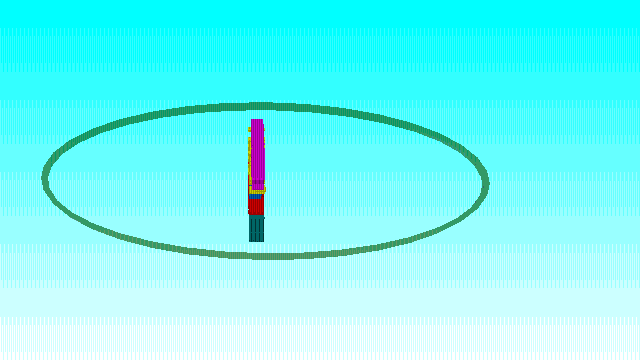

教程没有,可按如下方法画成。
1. 可用书法字体制作成截图。
2. 然后用电子图版描成二维字体。
3. 再用“实体设计”“拉伸成实体”(有厚度的)书法字。
4.此法是模仿好的字体。
5.也可把你自己写的书法字体用上述方法制成实体。
仅供参考!

 楼主| 发表于 2016-8-13 09:30:22 | 显示全部楼层
回复 3楼cyzhlybwgl的帖子
再写字体。

发表于 2016-8-21 13:45:26 | 显示全部楼层
我教大家一个方便的方法:在CDR中写好的文字,然后转换为曲线(文字可以做各种变形)。输出CAD文件,保存。打开CAXA实体,草图,输入保存的CAD文件,完成拉伸。
21
68
443
443
发表于 2016-8-21 13:56:23 | 显示全部楼层
比如说:一路向北这几个字,我对“北”字做了个变形。
