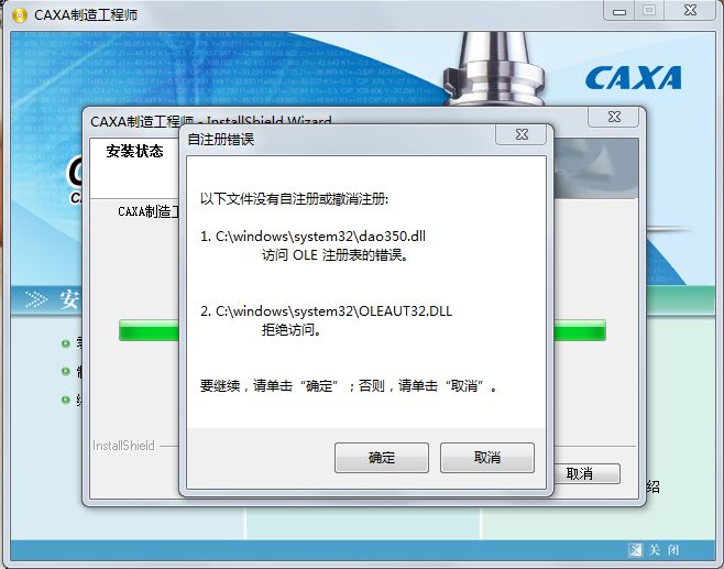

我去年装caxa制造工程师2008的时候,怎么也出不来等高线粗加工的刀具轨迹,之后和斑竹JXC探讨多时,在我XP版本的笔记本上可以生成,但win7系统的台式机上却怎么也生不成。而我又不想重装系统。此事就放了下来。
2011版本出来后,我下载装上了,和原来的效果一样,仍然出不来。但我并没有在意,直到今晚,30天试用期满后,我准备再认认真真的装一遍,下面是步骤:
至于是不是这种步骤就可以解决这个问题,不敢保证,可以参考。
1 卸载
2 打开注册表,把current_user和local_machine下面的software下面的caxa文件夹删除掉
3 把之前设定的环境变量删掉
4 重启
5 扫描垃圾,删除
6 关掉杀毒软件、防火墙和windows自带的防火墙
7 装软件
8 重启
9 打开CAXA,先做了一个区域粗加工,可以,有做了一个等高线粗加工,奇迹出现了。
问题: 在装软件的时候出现一个对话框,但对软件最终没有影响,希望不是中毒了。

这个没有问题,不影响加工功能。
出来这个的原因,可能是你的操作系统是win7,在使用setup的时候,要用管理员权限才可以。
不然无法注册。
