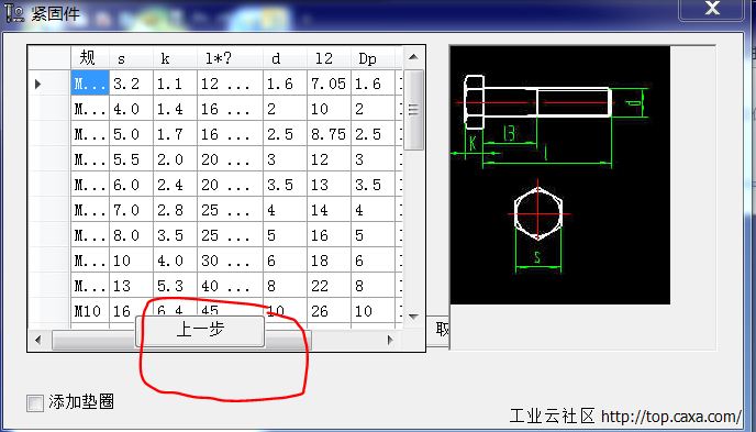

2016版在拖拽螺栓时,紧固件窗口中点击下一步出错,没有出现下一步窗口,不能进行下一步操作。朋友们有没有遇到。

回复 2楼福特司令官的帖子
win7  64位系统。软件2016 64位。不能到下一步和确定按钮,没有win10的报错窗口。
 楼主| 发表于 2016-5-27 14:43:44 | 显示全部楼层
试了一下不行。

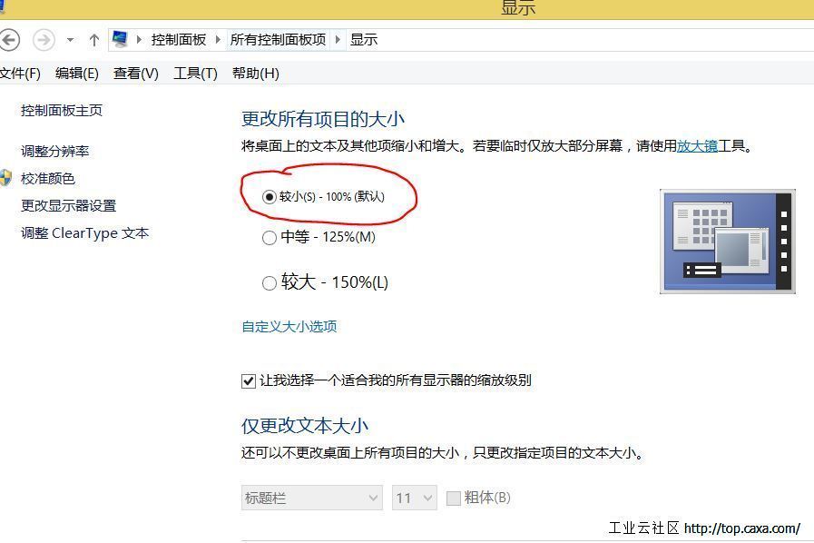

发表于 2016-5-27 17:26:25 | 显示全部楼层
这个应该是你系统的字体大小问题,把系统字体调整到100%,应该就可以了~
发表于 2016-5-27 19:06:08 | 显示全部楼层
回复 5楼福特司令官的帖子
已解决,确实是这样。真是高手,谢谢。
不过2011版却没有这种情况。看来新版兼容性还是有问题,需要改进。
