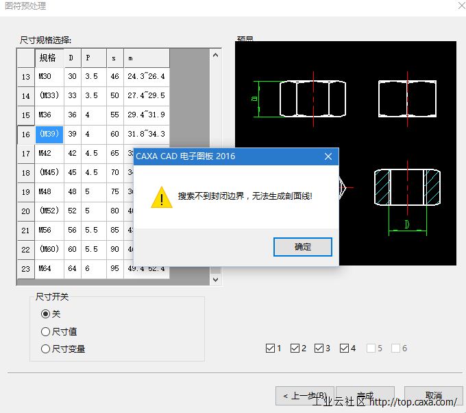

在图库GB/T41-2000六角螺母-C级中M39的图纸错误

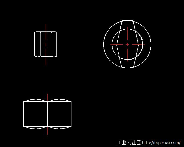

去掉剖面图后显示为下面图形

确实有问题, 不仅M39,凡是第二系列的螺纹都有问题: M14,M18,M22,M27,M33,M39,M45中,至少有一个视图不对(即使没有报错)!

谢谢反馈,问题已提交。
