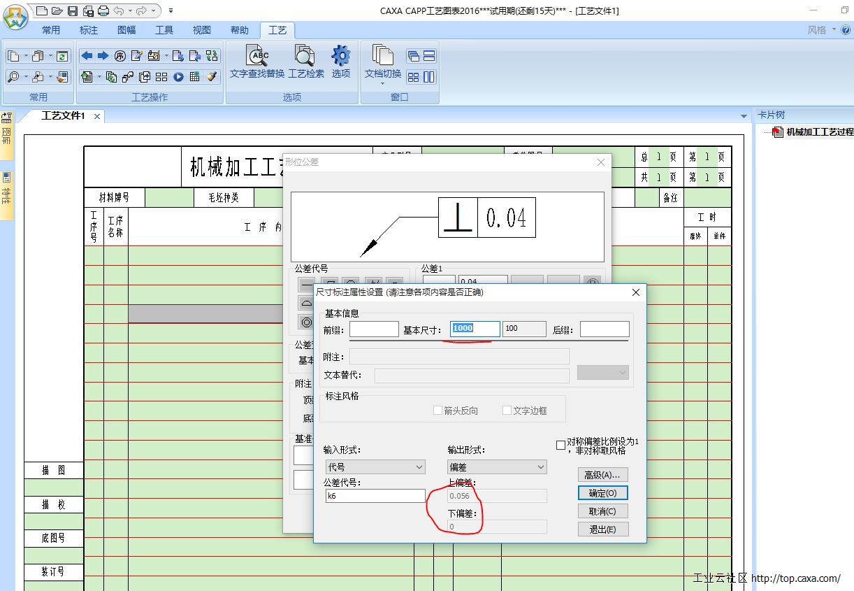

试用过程中发现:

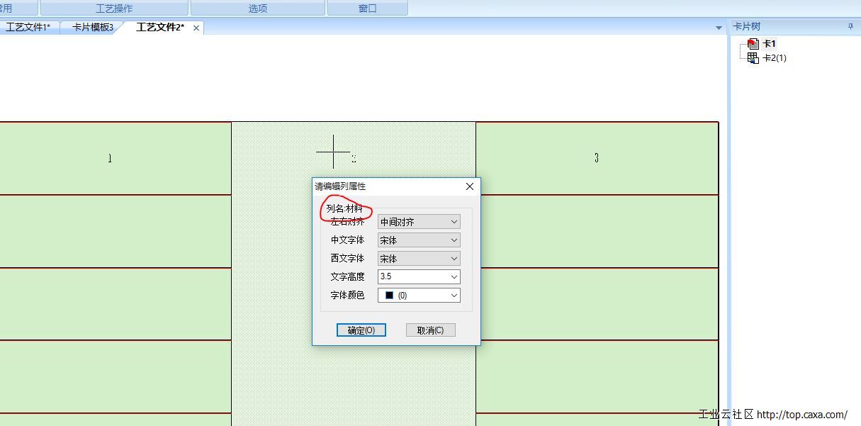

1、由工艺过程卡生成对应的工序卡并不是所有的信息都能传递过去,如材料就无法在工序卡上自动生成;2、同一工序有多张工序卡时,续页上的信息并不能返回到过程卡相应的工序上。不是完全的相关联,续页之间相同公共信息处可以填写的不一样。
3、没有刀具汇总卡片,自带的机械加工汇总卡片无法汇总,15版的也不能汇总。

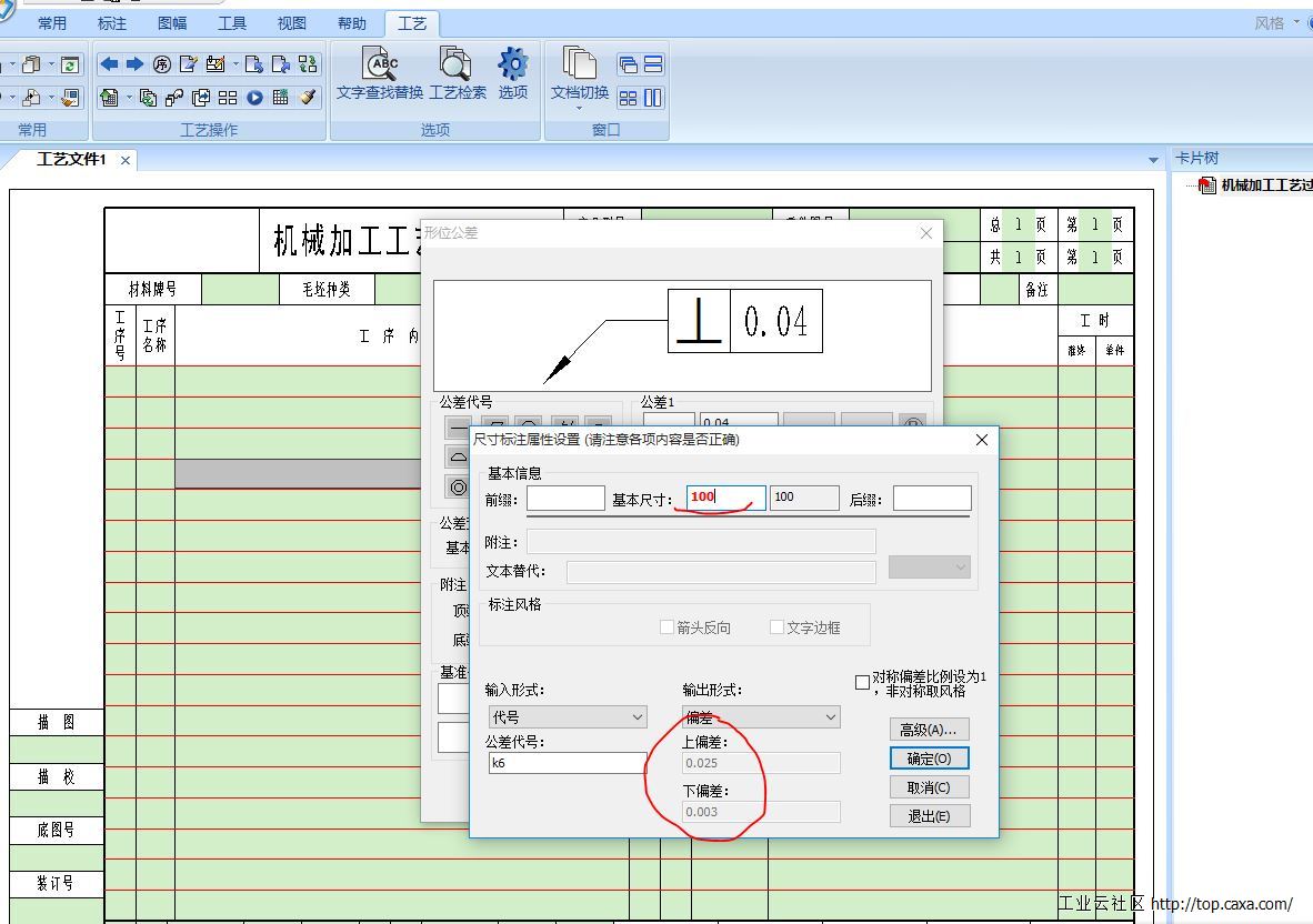

4、形位公差标注时,使用关联尺寸如果带公差,在改变尺寸大小时,公差不能自动调整。
PS,工程知识库的分类不是很合理,数据库操作无表格导入导出、节点粘贴复制等实用功能。
请CAXA公司验证,也希望能改进。

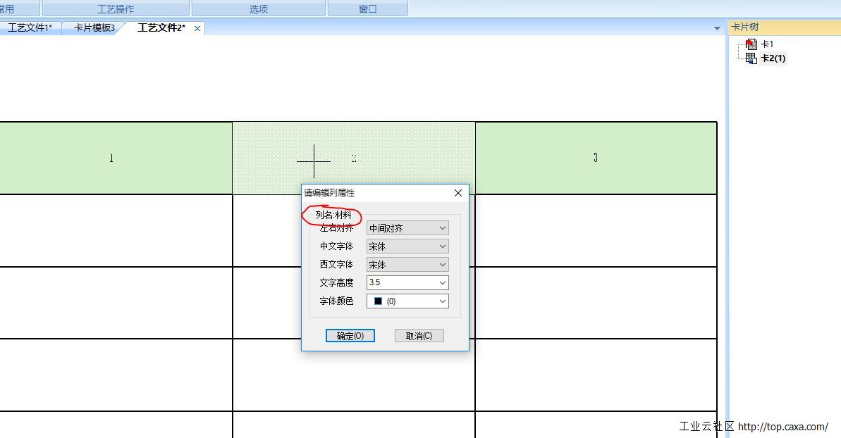

1.过程卡上的工序所对应的工序卡信息,需要过程卡与工序卡的单元格名称相同才会传递的
2.JPG 自定义单元格相同就可以了
2.工序卡续页在生成时,相同信息项默认都是相同的,但可以自定义更改。通过过程卡而生成的工序卡,如果改变的话,可以使过程卡改变,而续页是不会导致过程卡改变的。对于全关联,还是需要对应的单元格名称相同才可以

4.试了一下2016,改变尺寸,公差是可以自动调整的,不知道您那边怎么操作的?

1、肯定是一样的,这个错误不会犯;
2、在全关联的设置下,改过程卡,工序卡会变,但同一工序有多张卡片时,会出现工序卡及续页之间相同属性的内容不同,且过程卡不会变更,你可以自己试验;

4.我用的就是形位公差中的尺寸,您看下是不是这个?
您试试删除临时文件

1、模板就是系统自带的,你可以试一下“机械加工工艺规程示例”,好像是过程卡中的顶行的一个“材料”属性,和“机加工序卡示例”中的一个材料属性是一样的,但是内容却传递不过来。“机械加工工艺规程”好像也有类式的问题,这会没有软件,详细的项目说不清了。其它规程没有一个一个试用。

4、是这意思,尺寸变更还需要从头点选一边,有点麻烦,我的需求可能太理想化了一些。

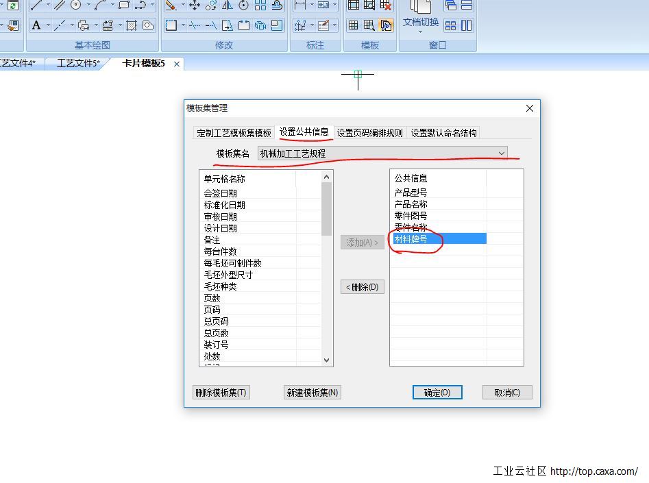

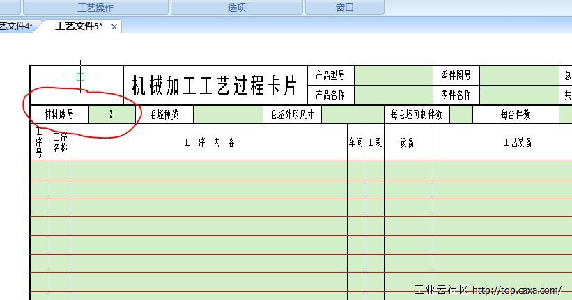

1.我大体明白您的意思了,你应该说的不是过程卡和工序卡关联的是,因为如果生成工序卡,那么过程卡应该设置表区,并把表区设置为主表区才可以,你所说的这个材料不在表区内。这样的话,您要在模板环境下,设置《机械加工工艺规程》的公共信息,把“材料牌号”加入进来
不知道您是不是想要这个的结果,就是生成工序卡后,材料牌号的内容会继承关联

4.不是的,现在的功能应该是可以实现的,就是“基本尺寸”栏改变数量后,公差会随着尺寸改变量级的。您看下是不是尺寸改变较小,公差所以不存在变化的,如果还有问题,我会请我们的开发和您联系一下

1、设置成“公共信息”倒也是一种解决方案,可以接受。
