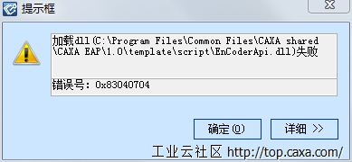

编码申请提示错误
发表于 2016-6-28 13:32:50 | 显示全部楼层 |阅读模式
加载dll(C:\Program Files\Common Files\CAXA shared\CAXA EAP\1.0\template\script\EnCoderApi.dll)失败    不是每台电脑都出现这个问题,一部分电脑在配置好编码申请后,点击出现错误。

发表于 2016-6-30 11:19:18 | 显示全部楼层
看看这个目录下这个库是否存在
如果有,可以尝试注册一下,方法在运行中输入:regsvr32 "c:\program files\common files\caxa shared\caxa eap\1.0\template\script\encoderapi.dll",即注册一下上面提示的路径

发表于 2016-7-21 15:37:12 | 显示全部楼层
这个文件要单独放到这个目录中去,标准的安装包安装完成没这个文件的

发表于 2016-8-1 14:06:07 | 显示全部楼层
如果是反填编码的时候出在这个问题,就把编码程序里的EnCoderApi.dll这个文件,拷贝到(C:\Program Files\Common Files\CAXA shared\CAXA EAP\1.0\template\script这个目录下。
