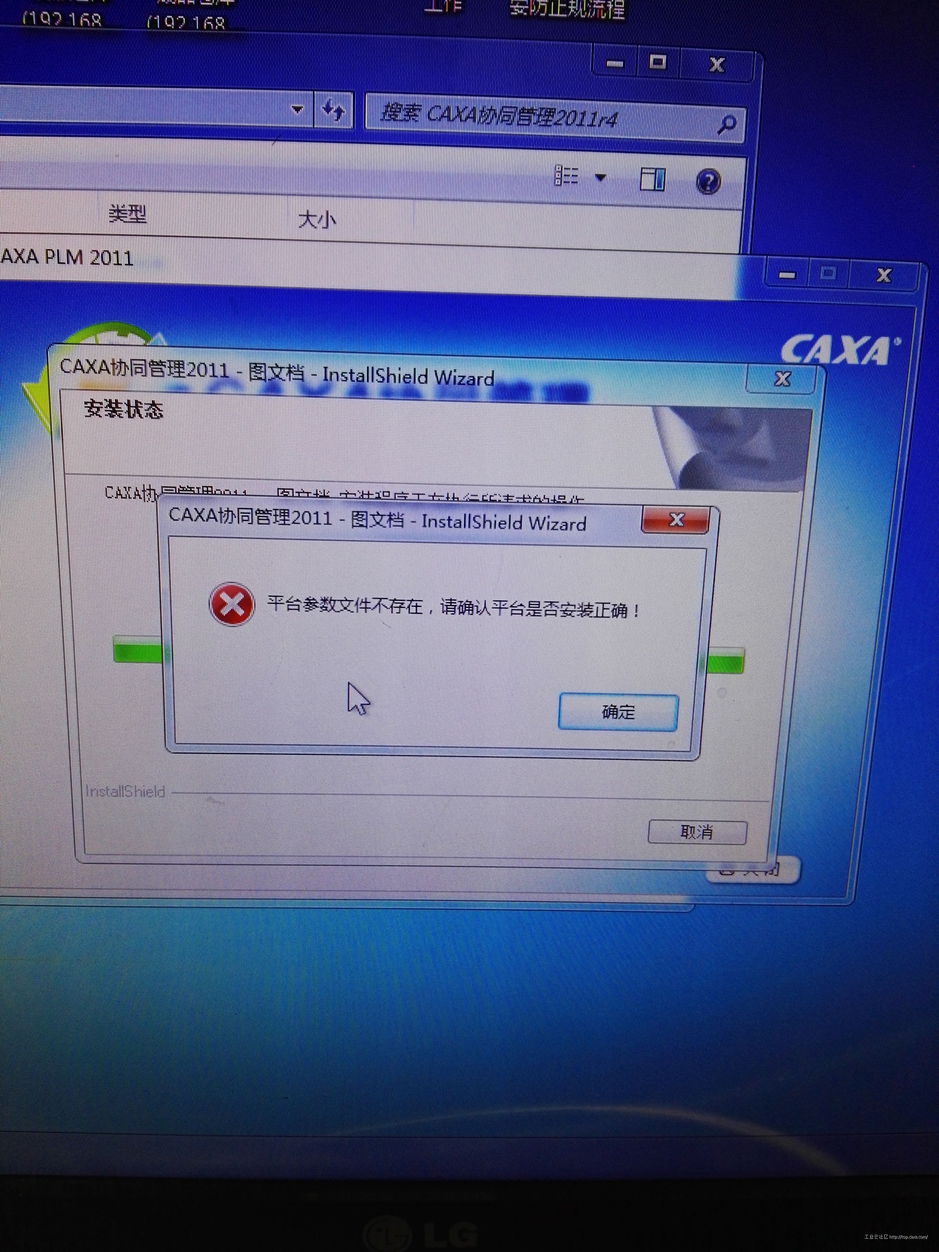

win7系统下安装2011r4,提示平台参数不存在。

EAP平台没有安装,请先安装EAP平台,可以到安装目录中去找。
如果不清楚,请采用完整安装,内部已经包含了相互调用。
