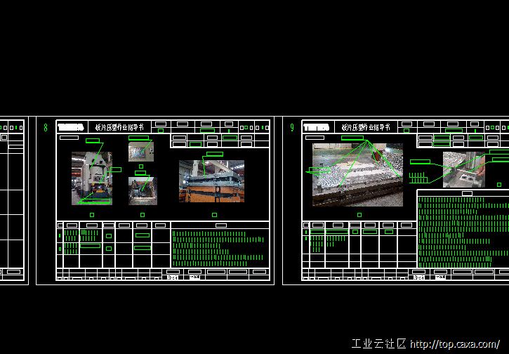

含有图片的EXB文件,另存为DWG文件出现如下问题:
     1. 在另存DWG文件的文件夹中。除了有DWG的本身文件外,还多出了图片文件。
     2. 把DWG文件转发给别人,或删除图片文件,打开DWG文件后,图内的图片文件为空,只提示出图片位置符号。
    以上问题,如何解决。请专家答复!

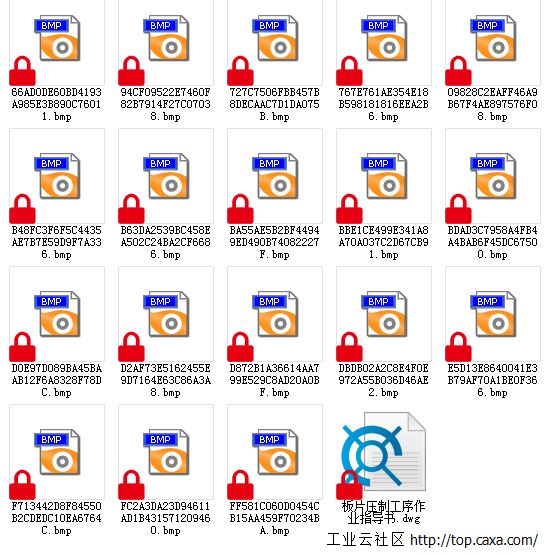

 楼主| 发表于 2016-7-1 09:47:54 | 显示全部楼层
所存文件截图.png     截个图大家看一下。

发表于 2016-7-1 09:50:31 | 显示全部楼层
第一个问题没有验证出来,您能否录制个视频?
第二个问题Autocad自己生成的带图片的文件,转发给别人,或删除图片,文件打开也会显示成路径。电子图板插入图片时有嵌入和不嵌入两种方式,如果选择嵌入方式,让后保存成exb格式,这时在转发给别人,或删除图片,文件打开后仍可正常显示图片。

 楼主| 发表于 2016-7-1 11:08:04 | 显示全部楼层
谢谢你们,现问题已解决。只把图片粘贴为OLE对象即可。
