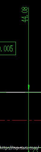

发表于 2016-7-27 14:04:24 | 显示全部楼层 |阅读模式
改为小数点3位数,确定后仅显示2位,,怎么办?

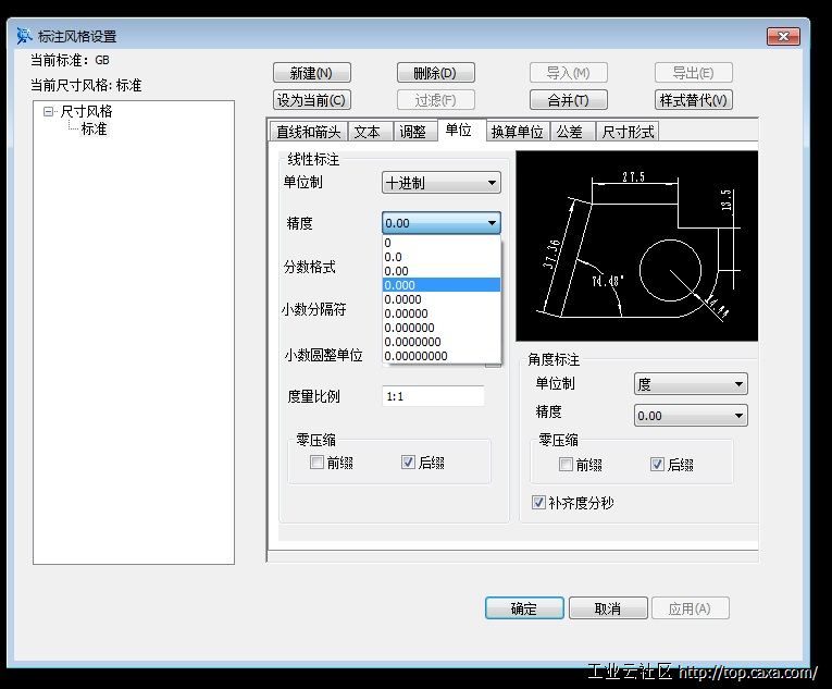

发表于 2016-7-27 16:56:55 | 显示全部楼层
需要在这里设置下

发表于 2016-7-28 14:31:42 | 显示全部楼层
2楼正解

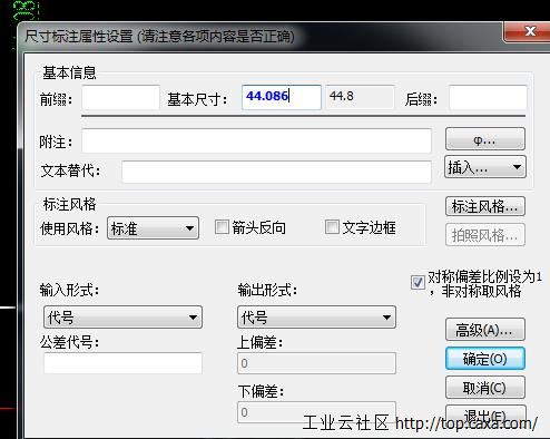

24460
发表于 2016-7-29 08:39:15 | 显示全部楼层
选中尺寸,右键,标注精度,想几位就选几位
