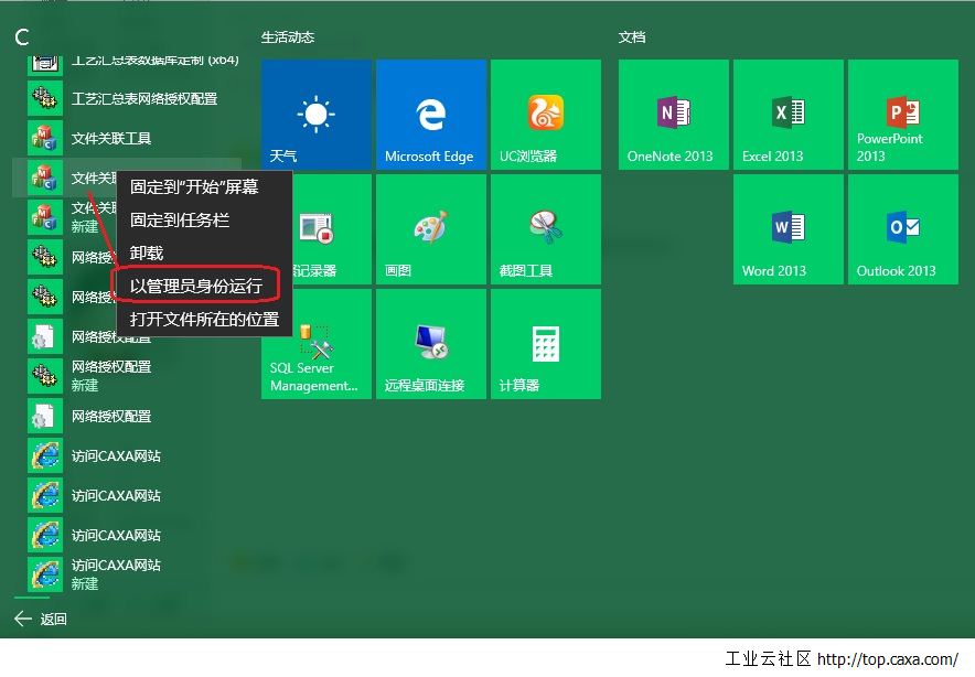

发表于 2016-7-29 09:01:15 | 显示全部楼层
您安装完实体设计后,应该会自动安装一个文件关联工具,您试着用管理员身份启动运行一下试试

发表于 2016-8-1 20:36:12 | 显示全部楼层
我用“以管理员身份运行”试过,还是一闪就退出
